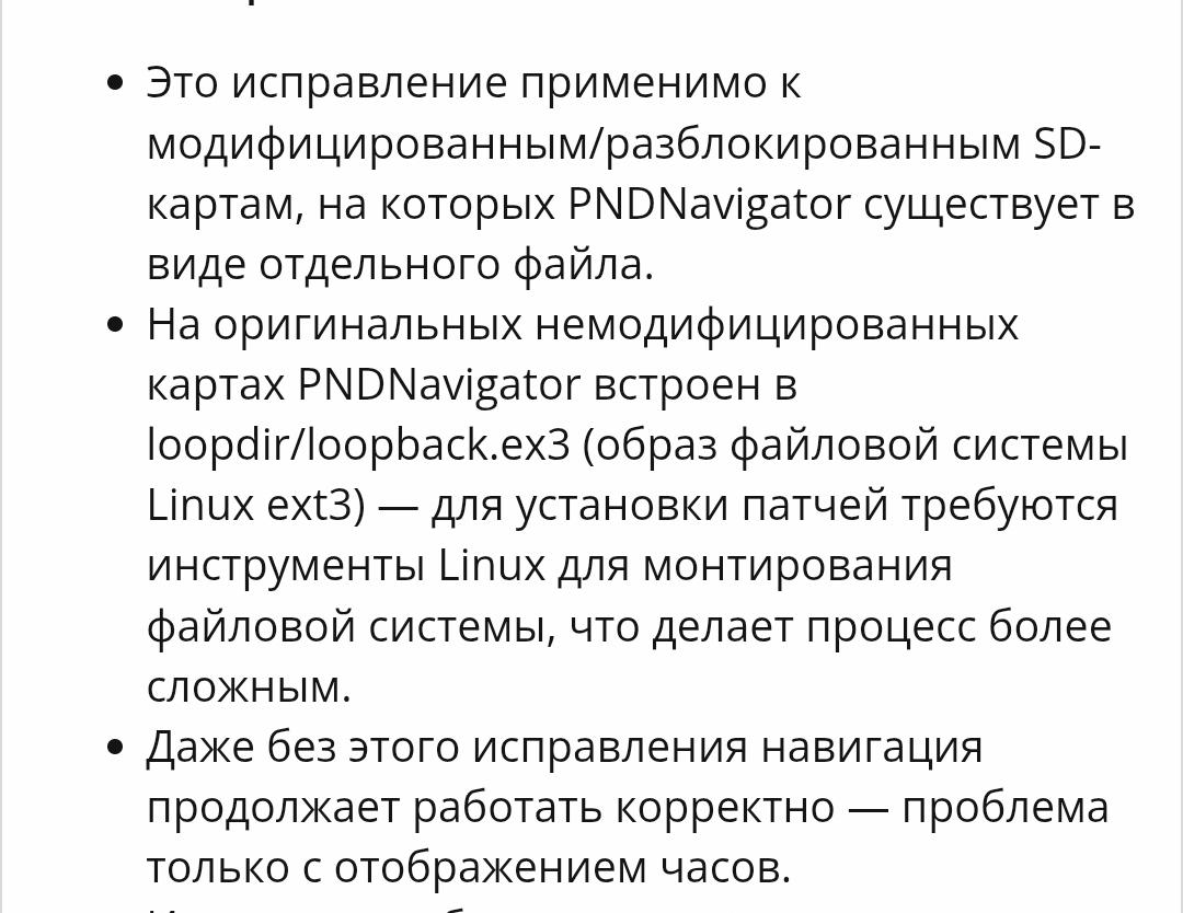

решение вашего вопроса пост 18. Для понимания желательно прочитать все 2 страницы форума. Лично у меня часы остались, но нави на DVD диске  https://www.tomtomforums.com/threads/renault-laguna-3-van-bouwjaar-2010-carminat-problem-time-stamp.35720/

Поправил файл PNDnavigator - часы заработали.
А у меня файла  PNDnavigator нет на флешке. Версия Том-Том 8.842 Не могу найти способа поправить индикацию времени.

Как и писал 4etlanin, желательно прочитать тему по ссылке до конца. У меня навигатор ломаный, поэтому файл PNDnavigator присутствует. У Вас, видимо, флешка ещё в оригинале, файл в другом месте и там всё сложнее.

Всё само вылечилось... Надо подключить через блютуз к сети и время появилось. К меня ельм блютузный, я делал диагностику и навигатор автоматом обновился. Время появилось.
