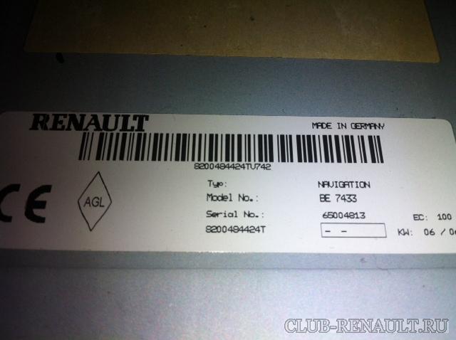

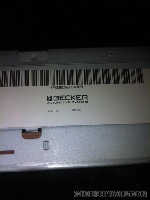

сейчас фото загружу, на этого кода там помоему нет
на задней стенке магнитолы нет никаких наклеек
Если все-таки прекод узнаете - на Google Play скачайте программу "Renault radio code generator". Есть еще на нашем сайте программа, но она ДОС'овская.
А пока попробуйте 4231
Судя по всему прекод - последние четыре символа в последовательности под штрих-кодом верхней фотографии.
...утром попробую, сейчас уже не получается, выдает ошибку после очередной неудачной попытки, а откуда если не секрет такая комбинация?
...прогу скачал, но не знаю что ввести туда, потому что не нашел этого секретного кода...
а щас попробую в прогу засунуть...
Вводим v742 (последние четыре символа номера под штрих-кодом наклейки) и нажимаем "Generate!". Получаем 4231.
Проанализируйте сами фото. Под штрих кодом длинная цифро-буквенная последовательность. Она состоит из серийного номера (он продублирован ниже не наклейке) и прекода.
спасибо, посмотрел, сгенерировал и получил 4231!, надеюсь подойдет!
всем большое спасибо! получилось! ура!!!
