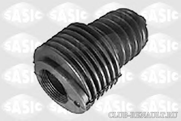

Теперь касаемо пыльников, трубку тоже погнул по месту и закрутил такие же штуцера в пыльники, для предотвращения попадания пыли между трубки и штуцера (т.к. трубка болталась по причине отсутствия упора в пыльнике), обмазал их герметиком и затянул хомуты, так же хомутами притянул трубку к другим, дабы не болталась:
Ну и вот что вышло в итоге, после окончательной сборки:

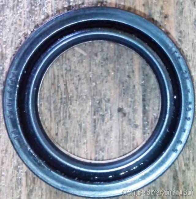

Попутно начал разбирать рейку с первой машины, изъял с правой стороны гидравлический сальник и был очень приятно удевлен, на нем присутствуют размеры и фирма производитель))
надписи следующего характера:
IES 25 x 38.2 x 6.5
ниже идут какие то две цифры (думается мне год производства сальника, но могу ошибаться) и производитель:
09 PAULSTRA
P.S.
вечером выложу в хорошем качестве
P.S.2. Из каталога PAULSTRA
IES расшифровывается, как:
I - Covered outer ring (Крытое внешнее кольцо)
E - Bare outer ring (Голое внешнее кольцо)
S - Special cross-selection (Специальный поперечный выбор)
Изменено пользователем Proff_86
