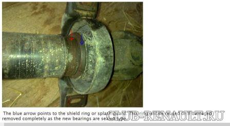

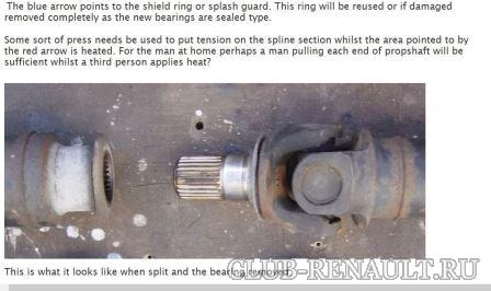

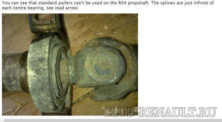

Нашел информацию по разборке родного кардана и замене подвесного.
ссылка:http://www.driveshaftparts.co.uk/delivery/info_6.html
