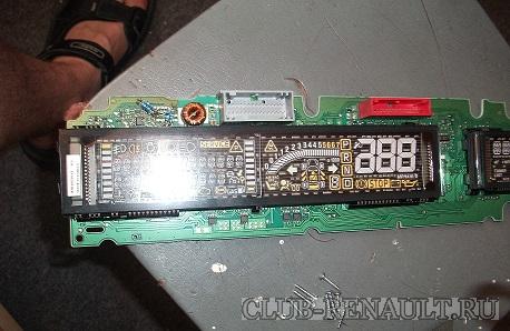

Сегодня у знакомого удалось подключить машину к компьютеру.
Компьютер говорит, что все системы включены и в норме , Но не видит нажатия кнопок на руле ("+","-","R"). Остальные все отвечают нормально. Выходит он просто не видит что я пытаюсь его активировать. Кто знает куда копать ?
Фото разобранного руля и показания Компьютера

приборку в разобранном виде в руках держали??
эка дал!!а надписи ошибок на дисплее не о чем не говорят?нет?
Нет, не держал. Так говорят те, кто продает машины.
А никаких надписей на дисплее нет. Шлейф в руле у моего Сени оборван, кроме "лампочки" неисправности подушки и неработающего круиза никак не проявляется.

чек аирбаг,что на моей горело,что на семене друга(тот по-моложе годом выпуска),
прокруиз верно никак не отображает
