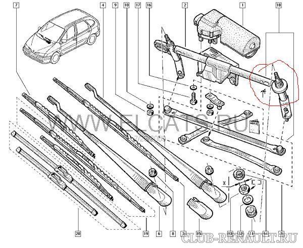

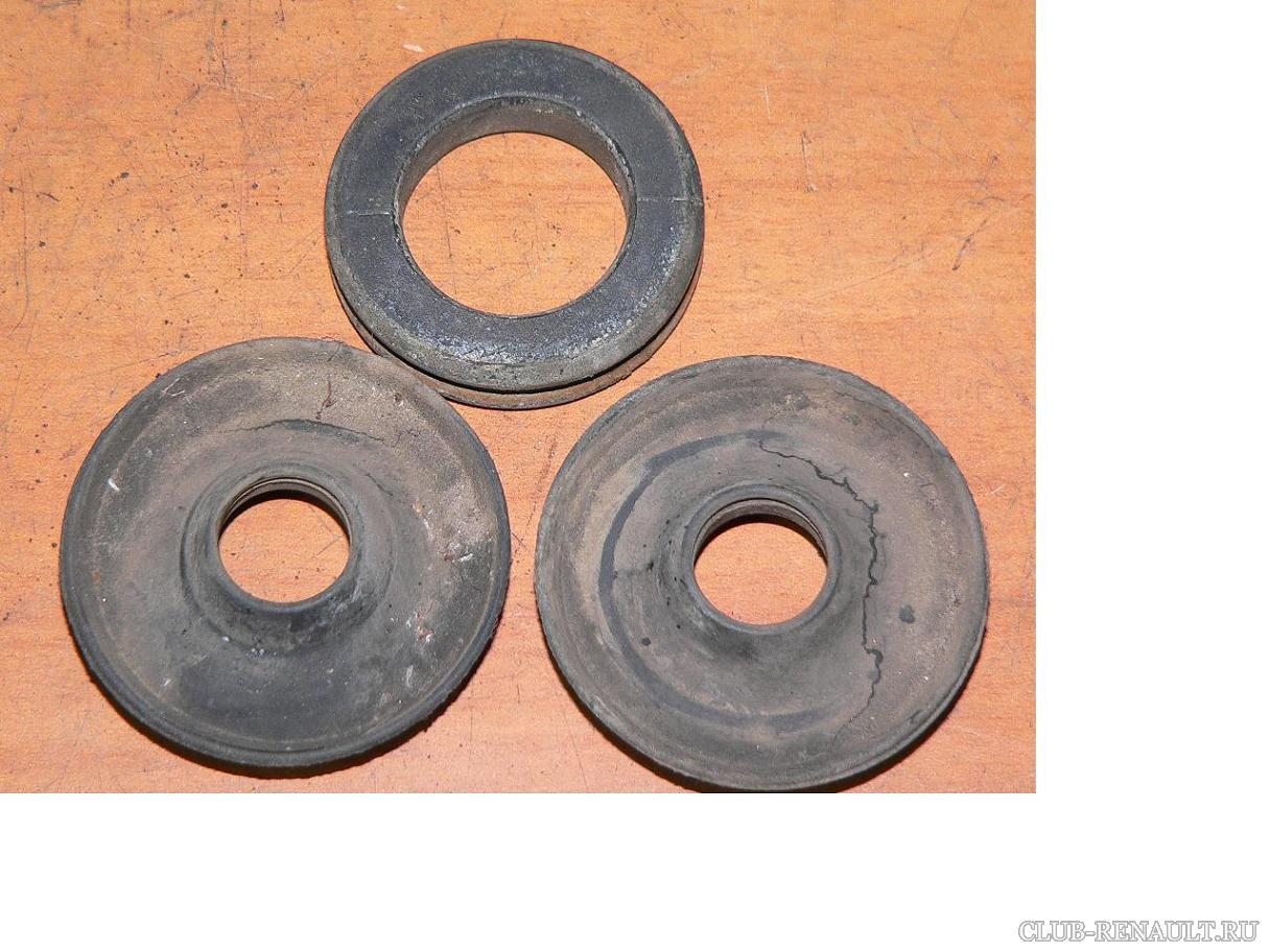

liman Опубликовано 28 Июля 2009 Опубликовано 28 Июля 2009 (изменено) В общем изначально проблема такая: на водительском дворнике полоса по середине верхней части дворника шириной 10 см где-то. Дело не в щетке а имено в механизме. Последнее время еще добавилась проблема скрипа водительского дворника во время дождя на малой скорости его работы при чем дефект появляется не сразу а через какое то время после начала дождя. Разборка: Сначало снимаем дворники, понадобится ключ на 16 и съемник, далее нужно снять две пласмассины между капотом и стеклом начиная с левой ( позиция лицом в капот) понадобится отвертка зведочкой, окручиваем 3 винта снимаем смещая ее вправа и передний правый край на себя и вверх. Далее дело за правой пласмасиной все тоже самое только в зеркальном отображении. Далее ключ на 10 откручиваем 4 винта которые крепят пластиковую перемычку между лонжеронами. Далее снимаем механизм дворников, в первую очередь отсоединяем разъем, откручиваем гайку позиция 13 ( ключ на 34 вроде бы) и три болта на 10 и снимаем механизм. Что было куплено две запчасти полиция 14 и одна позиции 11 цена каждой 58 руб. После снятия механизма дворников выяснилось что имеется люфт оси водительского дворника (в кружке) как видно из рисунка ось надевается на трубу и запресовывается, все это дело разболталось и пришлось с помощью молотка и выколотки сплюснуть боковинки трубки ( стрелкой указано где сплюснул трубку) тем самым убрать люфт. Еще пробрызгал все шарниры вд-шкой а потом смазал. Собирать в обратной последовательности. Позиция 14 предназначена для не допускания попадания воды в оси дворников она должна решить вторую проблему т . е. скрип во время дождя. Изменено 28 Июля 2009 пользователем liman Цитата Поделиться этим сообщением Ссылка на сообщение Ссылка на комментарий Поделиться на других сайтах Прочее

liman Опубликовано 28 Июля 2009 Опубликовано 28 Июля 2009 вот и я начал мучаться, щётки безкаркасные весной поставил, все ОК было, но потом стал замечать на водительском дворнике "недочист" и через некоторое время работы появляется типа "хр-хр-хр" во аремя работы...мож конечно и резинка так по стеклу скрежёт, вот и не знаю...стоит ли забираться туда для ревизии... Во во имеено мои симптомы но нужно будет резинки купить позиция 14 или как временный вариант поднять щетку и в ось брызнуть вд -кой или смазкой поможет на время но не на долго пока вода смазку опять не вымоет. Цитата Поделиться этим сообщением Ссылка на сообщение Ссылка на комментарий Поделиться на других сайтах Прочее
liman Опубликовано 28 Июля 2009 Опубликовано 28 Июля 2009 вот фотки резинок Цитата Поделиться этим сообщением Ссылка на сообщение Ссылка на комментарий Поделиться на других сайтах Прочее
