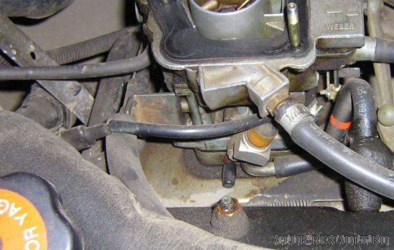

Здравствуйте
* И еще вентилятор на радиаторе включается и выключается сам по себе, без каких либо закономерностей
Здраствуйте!
Датчик на вентилятор стоит еще на карбюраторе. Особенно летом в жару на выключенной машине через некоторое время включается вентилятор. После остановки температура на двигателе начинает подниматься и тут срабатывает датчик на карб.

Здравствуте!
Фото датчика и его раположение в прикрепленном файле.
Смысл его наверное в том, что когда вентилятор охладит радиатор, повышение темературы на двигателе продолжается. Обдув от датчика на карбюраторе идет продолжительное время.
