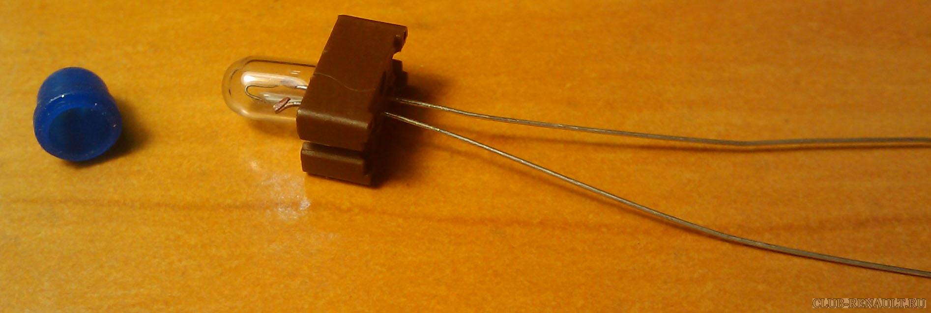

Именно эти лампочки с синими резиновыми колпачками. Снимаем клавиши кнопок и видим беленкую пластмасску и по центру видим лампочку с синим колпачком, они устанавливаются в маленькие пластмасски (типа патрончики) и усики загибаются. Снимаем беленькую пластмасску. Аккуратно тянем за патрончик и снимаем лампочку в сборе с контактов. Ставим новую лампочку в патрончик, загибаем усики, отрезаем излишки и обратно одеть на контакты. Ну и обратная сборка. Изменено пользователем kostyaF

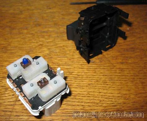

Добрались руки до замены лампочек:
Вытащил панель кнопок из обшивки вод. двери.
Вытащил из него нужный блок с кнопками (парный).
Отсоединил разъем.
Снял с блока клавиши

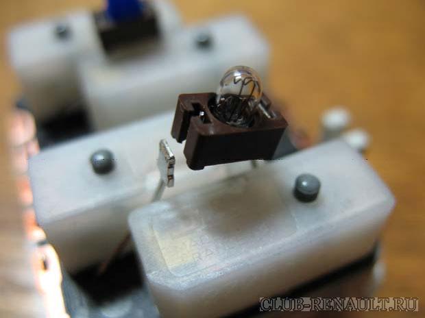

отсоединил лампочку с патроном от контактов
Синий резиновый колпачек с лампочки стягивается.
Заменил лампочку и собрал в обратной последовательности.
Лампочку заменил на такого-же диаметра, но длиннее (оригинальных не нашел).
Натянул на нее колпачек, а оставшуюся не прикрытой часть обмотал изолентой.
