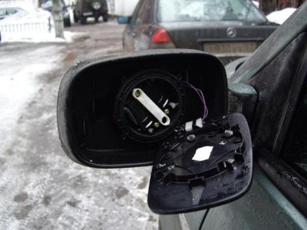

Zippo Опубликовано 5 Марта 2007 Опубликовано 5 Марта 2007 Не оправдал я ваших надежд уважаемые форумчане Починить не удалось. Зеркало я снял. Вот фотка Хм, не дают больше большие файлы прикреплять. Питание подается 13V, сам нагревательный элемент прозванивается- сопротивление 13 om Кто-нибудь знает, это нормальное сопротивление на этот элемент? Цитата Поделиться этим сообщением Ссылка на сообщение Ссылка на комментарий Поделиться на других сайтах Прочее

wel27 Опубликовано 5 Марта 2007 Опубликовано 5 Марта 2007 Не оправдал я ваших надежд уважаемые форумчане Починить не удалось. Зеркало я снял. Вот фотка Хм, не дают больше большие файлы прикреплять. Питание подается 13V, сам нагревательный элемент прозванивается- сопротивление 13 om Кто-нибудь знает, это нормальное сопротивление на этот элемент? Опыт теперь есть, снимай правый и смотри как там, он же у тебя работает. На горбушке и митьке продают токопроводный клей, графитику добавить и хоть по новой рисуй. Цитата Поделиться этим сообщением Ссылка на сообщение Ссылка на комментарий Поделиться на других сайтах Прочее
Zippo Опубликовано 5 Марта 2007 Опубликовано 5 Марта 2007 Опыт теперь есть, снимай правый и смотри как там, он же у тебя работает. На горбушке и митьке продают токопроводный клей, графитику добавить и хоть по новой рисуй. К сожалению, зеркальный элемент неразборный. Да и сигнал есть. Нужна эл.схема. Без нее тыкаться нет смысла. Цитата Поделиться этим сообщением Ссылка на сообщение Ссылка на комментарий Поделиться на других сайтах Прочее
Александр Михайлович Опубликовано 5 Марта 2007 Опубликовано 5 Марта 2007 К сожалению, зеркальный элемент неразборный. Да и сигнал есть. Нужна эл.схема. Без нее тыкаться нет смысла. А Вы посмотрите в разделе технической документации ,я там выкладывал ссылку на электросхемы Сценика 2000 года -думаю можно для ориентира посмотреть. Сама схема дожна быть ещё на месте. Удачи Вам. Цитата Поделиться этим сообщением Ссылка на сообщение Ссылка на комментарий Поделиться на других сайтах Прочее

Zippo Опубликовано 6 Марта 2007 Опубликовано 6 Марта 2007 Сегодня спокойно снял разъем с зеркала, просто нужно было сам разъем сначала немного вбок отогнуть, а потом уже тянуть. Прозвонил- полный ноль, сдох элемент. Вперед на встречу с сервисменами Цитата Поделиться этим сообщением Ссылка на сообщение Ссылка на комментарий Поделиться на других сайтах Прочее

Zippo Опубликовано 6 Марта 2007 Опубликовано 6 Марта 2007 Ну ты и написал тут, молодец Впринципе, все сталдо ясно как только прозвонил зеркало с отсоединеным разъемом. Но, все-равно респект тебе и плюс в репу Цитата Поделиться этим сообщением Ссылка на сообщение Ссылка на комментарий Поделиться на других сайтах Прочее

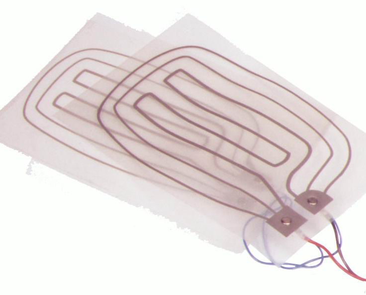

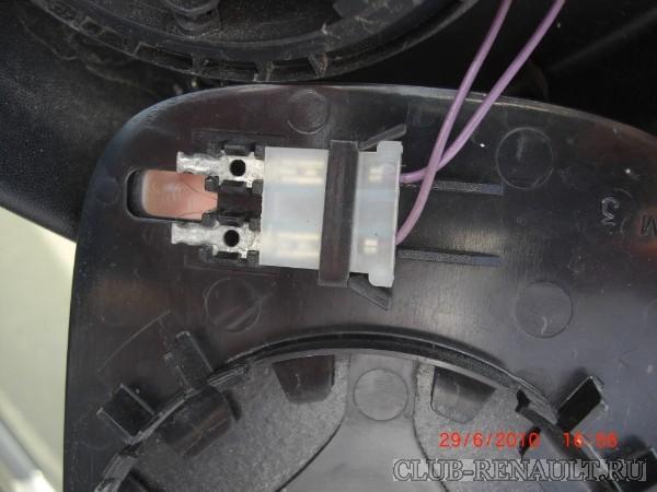

Кирилл Опубликовано 3 Июня 2013 Опубликовано 3 Июня 2013 Перестало обогреваться левое зеркало. Отколупал его, от разъема идут два тонюсеньких провода-волоска к зеркалу, один подгнил. Кто-нибудь своими силами восстанавливал такого рода поломку? Цитата Поделиться этим сообщением Ссылка на сообщение Ссылка на комментарий Поделиться на других сайтах Прочее
MixFix Опубликовано 3 Июня 2013 Опубликовано 3 Июня 2013 Перестало обогреваться левое зеркало. Отколупал его, от разъема идут два тонюсеньких провода-волоска к зеркалу, один подгнил. Кто-нибудь своими силами восстанавливал такого рода поломку? Менял только полностью нагрев.элемент. Разбирать(отклеивать) зеркало под кипятком из крана. Цитата Поделиться этим сообщением Ссылка на сообщение Ссылка на комментарий Поделиться на других сайтах Прочее
WORM Опубликовано 3 Июня 2013 Опубликовано 3 Июня 2013 Менял только полностью нагрев.элемент. Разбирать(отклеивать) зеркало под кипятком из крана. а я просто зеркальный элемент в сборе купил, вродь 700 руб обошлось Цитата Поделиться этим сообщением Ссылка на сообщение Ссылка на комментарий Поделиться на других сайтах Прочее
BASHMIK Опубликовано 3 Июня 2013 Опубликовано 3 Июня 2013 (изменено) Менял только полностью нагрев.элемент. Разбирать(отклеивать) зеркало под кипятком из крана. Ээээ! продается все в зборе с рамкой. не путайте с обычным зеркалом без подогрева. Покупал зимой на Можайке оригинал 800р Изменено 3 Июня 2013 пользователем BASHMIK Цитата Поделиться этим сообщением Ссылка на сообщение Ссылка на комментарий Поделиться на других сайтах Прочее
Evgen555 Опубликовано 3 Июня 2013 Опубликовано 3 Июня 2013 Зимой на Мегане перестал работать обогрев левого зеркала. Купил в экзисте Alkar 6473228 за 280р. Поменял сам на морозе за пару минут. Оно вроде и к Сценику второму подходит. Завтра сравню зеркала и отпишусь. Цитата Поделиться этим сообщением Ссылка на сообщение Ссылка на комментарий Поделиться на других сайтах Прочее
