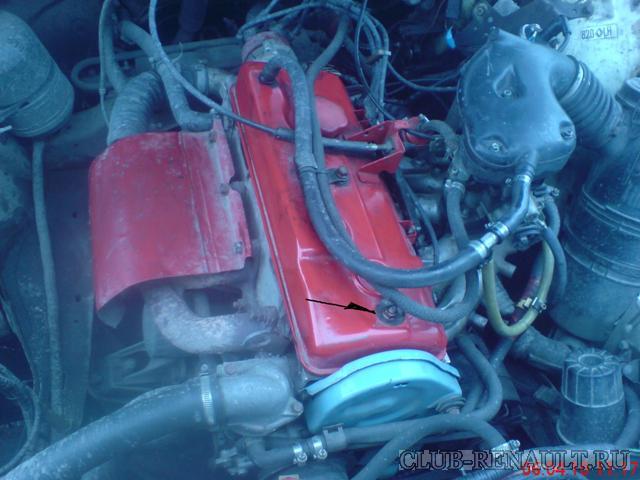

Кто знает, что тут по идее должно быть вместо болта=))
у меня все три стоят шпильки с гайками, + еще медные шайбы под гайками, и я от себя маленькие колечки резиновые с низу всего этого подложил, а то подтекать начало, у гайки должна быть юбка с одной стороны Изменено пользователем Proff_86
+1 шпильки должны быть
