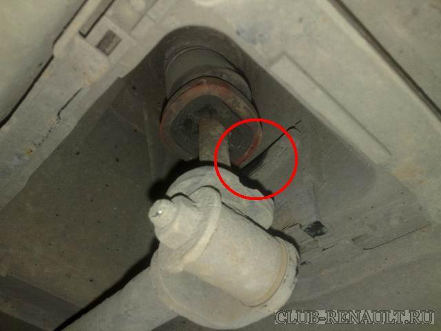

Как и обещал выкладываю отчёт:
Регулировка рычага КПП предусмотрена и мало чем отличается от переднеприводных ТАЗов. Сам процесс регулировки описан в техноте 3439А Подраздел 37 "Механические устройства управления". 7711297973 от июля 2000г.
Проблема затруднённого включения 1-й и 2-й передач устраняется регулировкой механизма защиты от случайного включения задней передачи.
Оранжевое кольцо в нормальном положении ограничивает ход рычага кпп упираясь в бортик тем самым не давая проскочить рычагу на включение задней скорости. При поднятии кольца на рычаге КПП для включения задней скорости одновременно поднимается и оранжевое кольцо давая тем самым возможность включения задней.
В моём случае рычаг КПП смещён к водительской двери и оранжевое кольцо прижимается к бортику раньше чем включается 1-я скорость. Теоретически для полноценной регулировки согласно ноте необходимо приспособление для фиксации рычага КПП. Я обошёлся без неё, правда потребовался дополнительный человек :)

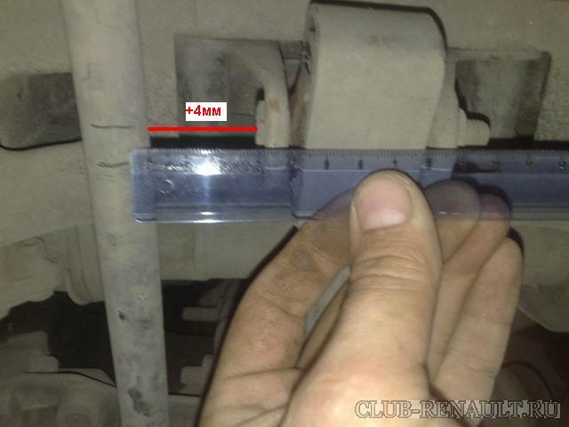

Запрыгиваем под машину, снимаем тепловой экран который закрывает механизм переключения КПП (4 болта на10). Помошник в салоне включает 1-ю передачу.
Задача: сместить тягу переключения передач влево (по рисунку) на 4 мм. На тяге переключения передач делаем заметку относительно задней подушки двигателя, чтобы в процессе регулировки не сместить рычаг вверх-вниз (по рисунку), а так же замеряем расстояние м/д подушкой двигателя и тягой.
Просим помощника держать рычаг из салона, а сами ослабляем хомут на тяге.
После ослабления хомута просим помощника смещать рычаг КПП в сторону передней пассажирской двери, а сами контролируем линейкой смещение как на втором рисунке. Затягиваем хомут, помощник отпускает рычаг, мы проверяем не сместился ли рычаг вверх-вниз (по рисунку) и расстояние от тяги до подушки двигателя (должно увеличится на 4 мм. Пробуем. :)

Я от подушки двигателя мерял потому что удобно так было. Можно мерять от чего угодно. В ноте к примеру меряют отклонение оранжевого кольца от выступа (см. картинку 1).
