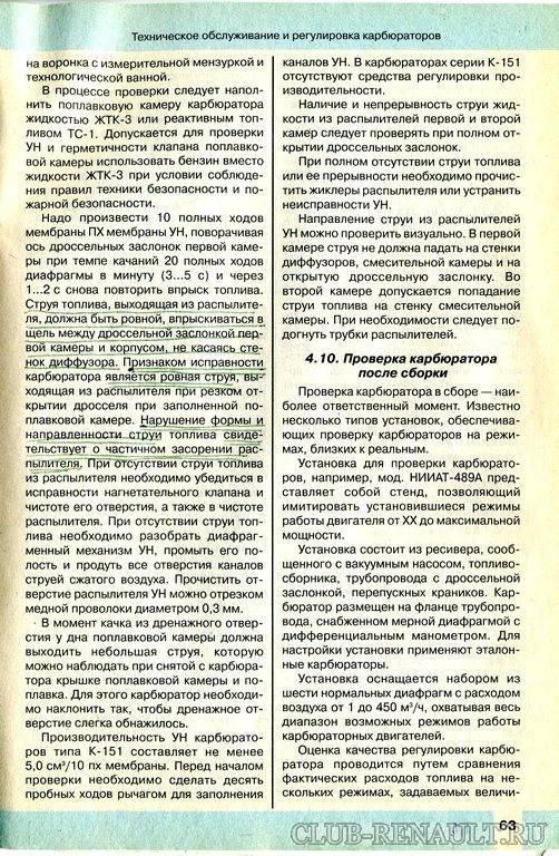

Чё-то я не уверен в этом.Читать подчёркнутое(это не едиственный источник с подобной информацией)

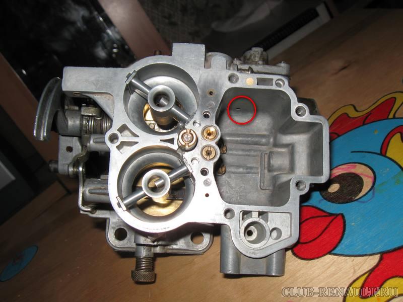

Похоже излишек топлива не возвращается ,обратно в поплавковую камеру и насос давит топливо в диффузоры пополной. Короче надо сесть подумать ,потом снять карбюратор посмотреть на него и опять подумать.
Странно завалялось фотка карба.Дренажного отверстия в поплавковой камере нет, есть только заборное.Гады вовсех источниках по моему карбу картинки одни и те же,и там рисуют обобщёный карбюратор у которого дренажный канал (отдельный) идёт в поплавковую камеру.
я теорию не учил, я глазами видел как это работает
при нажатии на газ носик выдаёт обачко бензинового пара, так на 2х совершенно точно исправных карбюраторах
Паша, ты заблуждаешься насчёт распыления.
Я, кстати, замерял производительность ускорительного насоса, но на ВАЗовском Солексе.
На снятом карбюраторе из жиклёра ускорительного насоса должна лить (прыскать) именно струйка бензина. Более того, надо отрегулировать положение носика так, чтоб струйка не попадала на стенки диффузоров (малого и большого) и ось дроссельной заслонки.
А вот при работающем карбюраторе эта струйка разбивается всасываемым потоком воздуха.
Если же струйка разбита, или несколько струек, то это значит, что срез жиклёра испорчен (иногда можно восстановить).
Вопрос: когда ты видел облачко пара - карб горячий был (на машине не остывшей стоял)? Но даже и в этом случае должна быть струйка.
Про это дело знаю абсолютно точно: не одну книжку перечитал, разбираясь в работе карбюратора, и (до кучи) не один карб разбирал и регулировал. Добиться нормальной работы при ускорении можно только с правильной струйкой из жиклёра распылителя. Даже если струйка есть, но попадает на стенку диффузора - нормального ускорения не получишь (думаю это мешает потоку всасываемого воздуха нормально разбивать и смешивать бензин с воздухом).

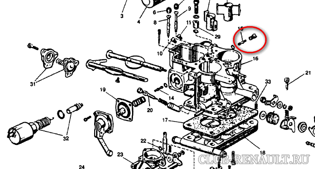

Можно поздравить ,меня ,решил свою проблему с жутким расходом топлива. Был 17 л. на 100 км.,счас проехал 99км на 10 литрах ,и бензин пока ещё не кончился ( то есть расход не боллее 10 л на 100 км.Езда в городском цикле в основном на работу и с работы обратно,утром 80% пути на не прогретом двигле ,днём 20-30%,стиль езды спокойный)
Не скажу ,что раньше не догадывался в чём проблема тем более ,что симптомы были указывающие на неисправность. Вообщем в этом карбе автономная система холостого устроена так, что топливо на холостом ходу подаётся как и с СХХ первичной камеры (регулировка подачи топлива винтом качества),так и с СХХ вторичной камеры (регулировка подачи винтом оборотов(количества)).Симптомы указывающие на переобогащённую смесь были ,так при оптимально настроенной состава смеси на холостом ходе,не удавалось винтом оборотов сделать обороты ниже 750 (а должно как минимум 500-600),вывод богатая смесь в системе ХХ вторичной камеры. Я пробывал затягивать жиклёр ХХ вторичной камеры туго,положительного эффекта не получил,подумал что дело не в этом, и отложил эту мысль.Когда все идеи закончились,взял в отчаянии первое попавшееся остро-заточенное сверло, диаметром на глаз плюс минус подходящее по размеру,не снимая карб с машины ,прижимая несильно с торца сверло пальцем,сделал несколько оборотов ,зачищая конусную поверхность седла в карбе под жиклёр ХХ вторичной камеры. И о чудо сразу стала адекватная регулировка винтом оборотов ,при закручивании до конца обороты снижаются прилично ,движок чуть ли не глохнет. Пропал запах выхлопа при интенсивном разгоне,про расход я уже писал .
В общем что происходило ,так как жиклёры ХХ являются частью переходой системы карбюратора ,которая участвует в работе примерно до 2000 об\мин(то есть большая часть работы двигла в городском цикле),смесь на холостых оборотах настраивалась на оптимальную винтом качества,а вот сразу после холостых оборотов происходило жуткое переобогощение смеси(топливо шло через зазор в обход жиклёра ХХ из-за плохой посадки ),отсюда и расход.

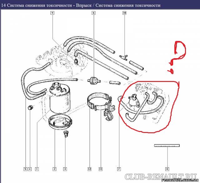

сори,но всё равно не понял где копать. укажи какой жиклёр.
Со стороны первичной камеры стоит электромагнитный клапан с жиклёром ХХ,а с противоположной стороны ему симметрично жиклёр холостого хода вторичной камеры (в виде бронзового большого винта под плоскую отвёртку). Вот о нём и идёт речь.
Примерно такой, только он у меня цельный не разборный :
