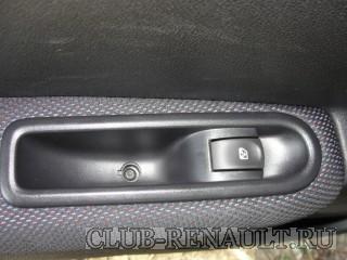

1. Откручиваем 4 винта.
post-8007-1277550883_thumb.jpg post-8007-1277550891_thumb.jpg post-8007-1277550901_thumb.jpg
2. Покачиванием вынимаем внутреннюю ручку с кнопкой и отсоединяем разъём. Можно не запоминать распиновку. По другому обратно не вставишь.

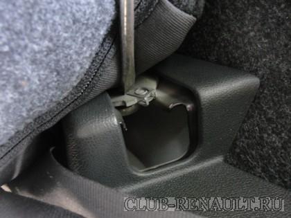

В торцах спинок есть петли(шарниры) в которых спинки поворачиваются, для того чтобы разложить. Шарниры нужно извлечь из направляющих, освободив фиксаторы.
Убираем стопоры отвёрткой с плоским лезвием
и той же овёрткой сдвигаем фиксаторы в сторону.
В двух местах под спинкой в полу есть ещё два фиксатора в виде болтов-крючков. Их ослаблять не надо и тем более откручивать.
Просто сдвигаем спинку вперёд по ходу движения авто, предварительно освободив шарниры с торца спинки.
Всё. вынимаем спинки сидений из салона авто

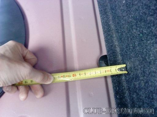

Пол багажника и арки оклеил для начала виброизоляцией 2мм толщиной. Ушло около 2-ух листов. Вибру в дверях приминал и прикатывал руками. В багажнике воспользовался отвёрткой, т.е. её ручкой как валиком. Где неровности там нажимал ручкой и проводил по вибре.
Постучал по балке на полу(разрешите так буду называть, она кажется служит для жёсткости кузова, ну и сидушкам наверное опорой служит),
Ввиду наверное своей конструкции(короб) и того что не плотно прилегает к полу(прикручена и имеет зазары) она на простук издаёт тоже далеко не глухие звуки-"поёт"
В зазоры я постарался напихать побольше сплена(шумка как микропористая резина), и частично обклеил виброизоляцией. Обклеил её битопластом 5мм. Виброизоляцией также оклеил арки. Хотя не знаю целесообразно ли. Арки(ещё раз напишу) выполнены со стороны багажника из достаточно толстого металла. На простук как кирпичная стена. Звук достаточно глухой. Вот они наверное и пол в самом салоне и дают неплохой акустический комфорт в Клюхе.
Углы между полом и арками, и бока арок оклеил спленом 2мм толщиной.
Пол в багажнике накрыл цельным листом сплена 8мм, вырезав отверстие под принадлежности для замены колеса(чуток неровно получилось, совсем чуток)
После этого оклеил битопластом 5мм(можно было и 10мм использовать, но был куплен только такой) верх колёсных арок(сфоткать забыл).

Как и обещал сфотографировал с рулеткой расположение VIN на моём экземпляре Clio III
Общая картинка расположения VIN - выбит в багажнике справа от колёсной ниши, параллельно выштамповке, идущей от двери багажника в сторону салона параллельно правому крылу.
Расстояние от спинки багажника, точнее от разделительного бруса составляет 38 см
Рулетку пропускал как раз в железную петлю, которая находится в багажнике. Видна на верхней фотографии. Можно использовать как ориентир.
Изменено пользователем samsam
Со стороны правого крыла от штатной шумоизоляции 14 см. На этом фото этот VIN немного видно.
Со стороны 5-ой двери от порога задка 17 см.
При сооружении кармана в шумоизоляции для доступа к выбитому значению VIN желательно сделать его чуть пошире, чем его реальные размеры так как в ГАИ еще могут посмотреть, что он не вварен (хотя для этого надо отдирать всю шумку :-) )
Видно по фото, что VIN видно достаточно слабо, он будет виден при подсветке направленным светом, например при помощи лампы используемой при подсветке номеров при техосмотре. У меня такой не было при съемке - поэтому номер еле виден на фото. Не мудрено, что ты его не заметил при установке шумоизоляции.
Высоту букв и цифр в VIN забыл померить. Так около 1 см.

2. Снимаем верхнюю часть ручки двери, воспользовавшись, не отвёрткой как в Диаложисе написано, а чем-нибудь помягче. Самый первый раз некоторое время назад я это проделывал просто пальцем, т.е. руками. Но сейчас у меня есть пластиковые лопаточки для снятия облицовок.
Вставляем инструмент(или палец) в нижнюю щель в ручке, которая как раз для этого и предусмотрена. Металлической отвёрткой не желательно т.к. можно оставить вмятины.
Отсоединяем разъём. Так же как и в случае с задней дверью запоминать как было необязательно. По другому не вставишь.
У меня от прошлых моих доработок там ещё остался двусторонний скотч. Им обрабатывал стыки, чтобы не скрипели ручки, а то доставали.

cdiamond. Присмотрись к фоткам в сообщении 11 данной темы. У тебя такая же конструкция как и у меня кажется. Просто нет стопоров для фиксаторов спинки.
Но сами фиксаторы как у меня. Они светлого цвета, выполнены из толстого листового металла. Они выполнены в форме серпа чтоли. Я его(стопор) вижу на твей фото.
На нём небольшая бабышка-нарост. упираясь в этот выступ поворачивай серп или по направлению движения или наоборот. Точно не помню. И таким образом освободишь шарниры-петли спинки. Всё очень просто.

Про фиксатор спинки повнимательней посмотри просто. Если с другими вещами будут трудности - пиши, постараюсь подсказать.

Да, точно, отверткой просто повернул назад этот крюк и спинка снялась легко. Эти стопоры, которых у меня нет, меня запутали малость.
Вот задние арки как сделал, малость неаккуратно получилось, но всё в итоге скрывается накладками:
Кстати справа внизу в самом углу хорошо виден тот самый крюк, который держит спинки сидений.
