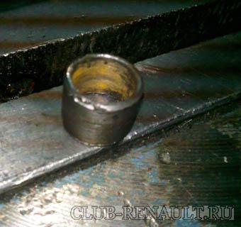

4). Втулка выглядит так (лежит сверху одного из отверстий).
Очень похожа на втулку для центрирования головки блока цилиндров на блоке.

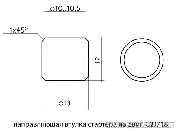

Мои благодарности Вам, уважаемый! Всё, более чем подробно расписано/указано... Единственно нет - размера (длины) втулки, чтоб выточить самому...
Ой :blush2: , а я и не догадался померить - думал на фото будет понятен её размер (где она лежит поверх отверстия). Высота..., примерно так: сколько в проточку входит - столько же (или чуть меньше) и наружу торчит. Внутренний диаметр - по болту, внешний - по диаметру проточки во фланце стартёра.

Выкладываю коротенький отчёт по своим работам со стартёром (благодаря Леснику - респект ему... и уважуха)
1. снял стартёр с машины, снялл штангельциркулем-глубиномером размеры во фланце стартёра и картере маховика
2. на работе из металлического прутка выточил втулочку по снятым размерам, слегка подшлифовал её шкурочкой
3. воткнул втулку в посадочное гнездо... тут нужно сделать короткое лирическое отступление - дело в том, что на фланце стартера есть два посадочных гнезда под направляющую втулку (об этом говорилось выше - Лесником) и, как было сказано, в зависимости от установки втулки в верхнее или нижнее гнездо, бендикс будет ходить либо ВЫШЕ, либо НИЖЕ... В моем случае, при установке втулки в верхнее отверстие, бендикс благополучно вращался НАД венцом маховика, даже не касаясь его :D... ладно, снова снял стартёр, переставил втулку в нижнее отверстие и - вуа-ля! бендикс прекрасно входит в зацепление с венцом, грохот "консервных банок" исчез, двигатель благополучно запускается с полоборота...
Выводы: учите, уважаемые, матчасть! :D без оной никуда...
P.S. На случай, если кому нужна будет такая втулка, выкладываю чертеж и внешний вид, как у меня получилось
