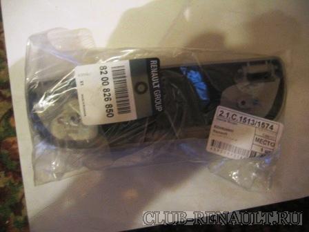

подскажите пожалуйста, как очечник крепить на сценик 2 ?
там стоит заглушка, под ней пустота и место на усилителе под квадратные закладные. колхозить не проблема, интерес в том, есть ли крепеж в комплекте, скажем, от 3-й лагуны. мерил от шевроле круза- вроде и по цвету подходят, а вот посмотреть бы как оригинальные крепятся :)
описываемый экземпляр от лагуны 3 ?
Изменено пользователем drik
Так не пустота там под заглушкой, а отверстие. А сам очечник идет с креплением. Это видно и на фото, по приводимой Вами ссылке.
Я купил от опеля за 360 буду колхозить как нибудь.
Там еще идут металлические скобы для крепления. В отверстие сначала вставляются скобы а потом уже ручка (в моем случае) или очечник. На фото справа кулечек со скобами, референс виден.
Я так понял Opel (17 40 120)? Поделись опытом "колхозения", желательно с фото. :to_become_senile:
А фоток этих скоб нет а то в покете не видно как они выглядят. Я себе тоже купил за 300р. бокс для очков реношный только вот от какой моделе не знаю а поставить пока не получилось крепления разные. Наш просто вставляется а тот что я взял прикручивается завтра постараюсь выложить фотки мест крепления и самого бокса. Если не трудно выложи фотки этих скоб.
Фоток отдельных нет. Эти скобы как фиксирующие пружины, т.е. в них ничего вкрутить не получится.

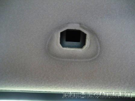

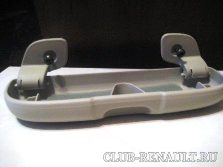

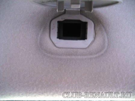

Понятно. Сегодня сфоткал все ив машине и сам фтляр но вот незадача что то с компом не могу с флешки скинуть ничего. В понедельник понесу железо в ремонт потом выложу. Скорее всего я купил не для своей модели теперь прйдется колхозить. вот каталожный номер но по нему в экзисте не видно для какой машины он подходит 8200826850
Как и обещал выкладываю фотки своего очечника. Он от другой машине вот только от какой может кто подскажет. И пару фоток место куда он ставится, эти заглушки вынаются или отламывается верхняя крышечка и все.
А утебя не было квадратных отверстий как у меня я бы тоже так же прикрутил но у меня там большие отверстия.
Изменено пользователем ЦЦК
Вы что нибудь придумали в итоге? Не нашли случаем подходящий очечник для наших квадратных отверстий по мимо родного за 3,5к? Я пока нашел этот 739480015R, вот только цена в 1,8к тоже что- то обламывает за очечник отдавать)
У меня в Колеосе стоит Очочник, попробуйте от него.
в Эспасе 2005 года стоит лагуновский очешник 8200000111
с якорным креплением для квадратных отверстий .
