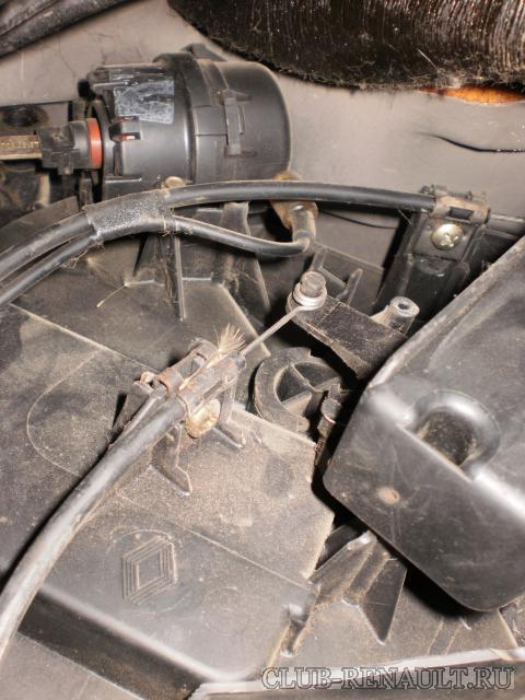

кстати, по поводу той хрени под панелью в районе печки, что код я вылаживал, который на ней был написан, тему искал где обсуждали но не нашел, в общем вот фото, кстати я как понял это ерунда как раз и закрывает заслонку печки при помощи ваукума :) или это что то другое?
в верху с лево

кстати, по поводу той хрени под панелью в районе печки, что код я вылаживал, который на ней был написан, тему искал где обсуждали но не нашел, в общем вот фото, кстати я как понял это ерунда как раз и закрывает заслонку печки при помощи ваукума smile.gif или это что то другое?
в верху с лево

Даже не знаю что за хрень это, было там что то такое, он у меня с лева болтается без крепления, только щас понял что это ))

Вот этот резистор я и пытаюсь проверить, мне кажется причина в нем - слабо дует, а так же на 2-ой не дует вообще, мне кажится что он создает сопротивление и от этого зависит скорость ( у меня весь ржавый был ). При осмотре еще заметил что один конец спирали просто торчит, не пойму так должно быть ? или он все же обломился ?
Может фотка есть его? а то не пойму – может этот конец должен так торчать…
должен работать, я когда до вентилятора добрался, там бошой резистор спиральный, от него выходят 4-ре провода, соот-но режимы 1,2,3,4, а входит 1
а нафига ему работать на скрости 100 и более. произвольный приток и то больше!
а на скорости 10км/ч? или на стоянке?
должен он работать на 1 скорости
1. конечно он создает сопротивление, он же резистор
2. конец спирали у меня тоже торчит, со стороны водителя, там витки заканчиваются на керамике.
3. ржавчина может создавать дополнительное сопротивление, + если не изменяет память, то нити сопротивления ржаветь не могут по двум причинам, 1. это сама проволока, она не метал, кажется там нихром, хотя если бы был не хром то он бы грелся, 2. из за протекающего тока, т.к. если он работает то происходит реакция, сл-но только окисляться может и то вряд ли, а ржаветь никак... я когда свой открыл нить аж блестела :)
Так что, лучше снять его и произвести чистку, может быть под ржавчиной обрыв где нибудь.
