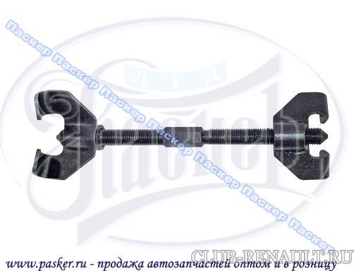

Сняв колеса,подложив под шаровые брусы (я ставил б/у аккумуляторы),опустишь домкрат и стяжками пружин -2шт фиксируй (как можно крайние ветки) пружину.Понадобится крепкая проволока для перехватывания и подвязывания пружин (при этом не каких резких движений.плавно).
Я такие стяжки даже не видел. Я так понимаю один кручок цепляется за саму стойку, а другой уже за пружину. А зачем проволка, что стяжек нет таких с помощью которых можно без проволки обойтись?
Стяжки одеваются зацепами только на витки пружины!Провлока используется как шнурок,т.е стянутую пружину ,сквозь витков,обвязывают (если так не когда не делал,то к проволоке даже не подходи).
Теперь я понял то,что у тебя не получется шаровый смонтировать обратно в кулак.
Отгони лучше в сервис...С такими познаниями в ремонте и простейшем инструменте,ты точно себя поколечишь.
Да как раз мозгов мне хватит это сделать и обычными стяжками для Ваза и я это уже делал, просто это не удобно и долго. Я думаю для этой цели есть нормальные стяжки которые просто стягивают пружину без всякой проволки. А проволку используют для того что бы удержать пружину во время вставки ее на место в шахту для пружины, так как с неприспособлеными для этого стяжками это невозможно это сделать. Так как они задевают за курпус машины и не дают нормально поставить пружину.
Рад ,что ты понял про проволоку.(без нее не разу не обошлось..)Если не хочется долго морать руки,то в любом порядочном сервисе есть спец стэнд для разборки амортизационных стоек.Конструкция стойка-кулак в меган-2 приводит к надобности использования ,самоучкам,"народных методов",а иначе сложно монтировать все обратно.Вот на пыжеке 307 (француз,но менее мудренная конструкция) скидывали и монтировали обратно без прабл.
