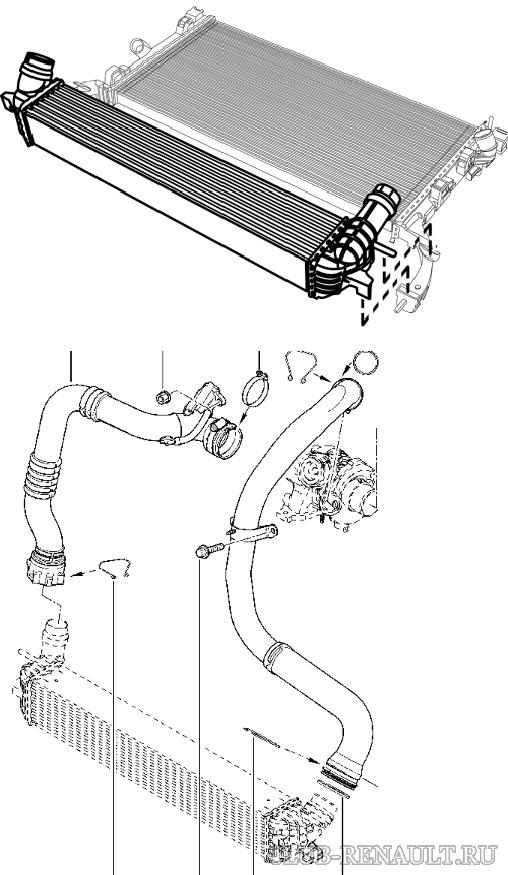

В M9R помимо "водоохладителя" рециркуляционных газов, есть интеркулер код детали 144610001N
