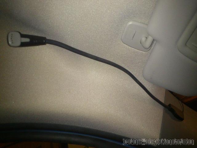

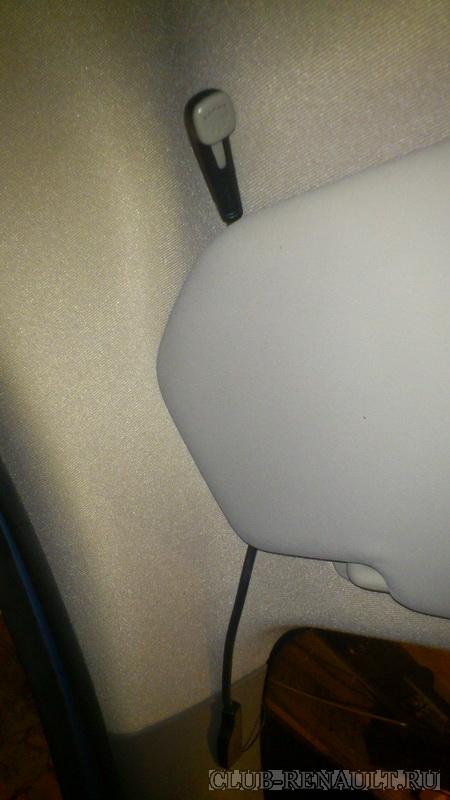

Так и есть. У меня стоит дополнительно микрофон сверху слева. Собеседники говорят, слышимость отличная, как-будто говоришь в трубку (телефон).
Можно фото доп. микрофона? И инфо где покупал / как ставил / что за микрофон ?
Мне тоже очень интерестно! потому как когда стоиш еще нормально а вот на ходу все залуются что ужасные звуки и меня ужасно слышно

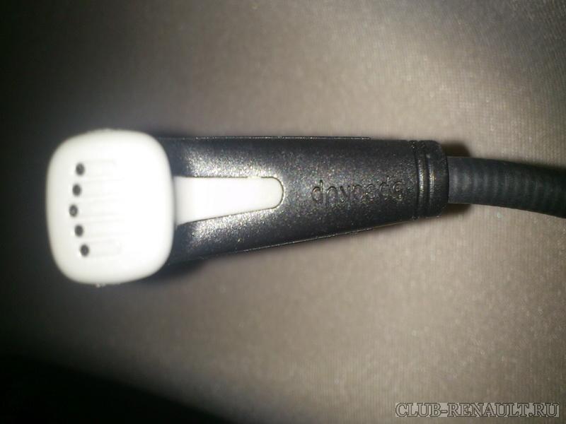

Микрофон ставил не я. Машина из Голландии, микрофон уже был. Закреплен на левой (водительской) стойке. Проводок такой жесткий, закреплен в одном месте (внизу), едва гнется, сам себя держит, дополнительно крепежа не требует.
Слышимость реально без проблем. Ни один собеседник не сказал, что плохо слышно. Сам говорю не напрягаясь, не крутя головой в сторону микрофона.
Даже бренд не подскажу. На нем написано SpeakUp. И всё.
Вот такой.
Судя по всему это -
http://www.avtocon.com.ua/car_kits_hands_f...ones/90500.html
Дополнительный микрофон Gooseneck
Микрофон на гибкой основе для улучшения приема-передачи голоса. Используется в транспортных средствах с большими кабинами, например в автобусах и трейлерах. Совместим с автокомплектами NOKIA, Parrot, FWD серии EGO.

С этим понятно, НО... как оно подключено - вот в чём вопрос...
модель KRAM 90500
подключение стандартное 3-проводное
цепь 789 (справа вверху)

Голова штатная Акрамис 3D. Как подключен микрофон - без понятия. Снаружи ничего не видать :) кроме того, что на фото выше
Жаловались абоненты что на ходу особенно на скорости неслышно совсем, поставил себе микрофон выносной, подруку попался макрофон от магнитолки пионер (что то похожее что и пару постов выше), на конце был разьем как для наушников с двумя контактами. Срезал его, разковырял штатный что расположен у детского зеркала, отпаял двуконтактный от платы и вместо него припаял два провода от пионерского... и о чудо! работает на ура! расположил новый на стойке слева у козырька. Наслаждаюсь, даже по трассе приемлемо звонить стало. все сопли и провода спрятал под потолком. а штатный засунул на место как муляж, пустая коробочка.
ПЫ: СЫ: к штатному подходят три провода, они и плата от штатного остались на месте, от самой платы отпаивал только маленький микрофончик, он из двух проводов.
