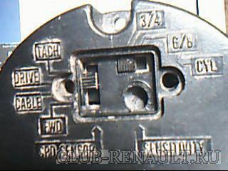

Вот.По центру моторного щита.
Подключено к впускному колектору,к мозгам Renix тип2(крайний левый контакт). 2 силовых и 5 сигнальных проводов идут куда-то в центральную часть торпеды.
Есть тросик(типа троса газа) с регулировкой длины на конце. Не подключен.
На холостых на перемещения троса не реагирует.На ходу не пробовал.
Может, кто встречал такое?

2 переключателя, надпись SPD SENSOR вижу, со стрелочками
а переключение переключателей как-то влияет?

3.SPD SENSOR-TACH,DRIVE,CABLE,FWD и переключатель кол-ва цилиндров.
4.Уже не помню.Когда брал машину-щёлкал-в каком-то положении движок работает неровно и звук другой.

Что такое SPD SENSOR?
Возможно Speed Sensor - датчик скорости...
Например для АКПП
Например для АКПП
Может быть. Как вариант-датчик давления.
TACH-тахометр, DRIVE-двигатель,движение, CABLE-кабель,соединять, FWD-передний привод.
очень похоже на круиз контроль, но могу очень сильно ошибаться, в талмутах встречал что имеется круиз, но он там выглядит как то иначе, а что за модификация у тебя? судя по первой фотке у тебя карб?
круиз-контроль в другом месте стоит, если он есть, и выглядит совсем иначе

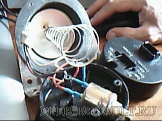

Разобрал эту штуку. Три части: электроклапан на вакуум,
исполнительная часть с мембраной и пружиной на тросик,
блок электроники. Пара проводов идёт на выключатель стопсигналов.
Остальные потерялись где-то в салоне.
Кто знает француский, может забросите им не сайт?
