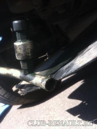

Привет Всем ! вопрос такой! судя по фото как думаете могла ли трубка в этом месте сломаться сама, или это следствие неосторожности мастеров которые делали мне кап ремонт двигателя?
Посмотри на срез трубки, где сломана, если металл свежий – то сломали, а если нет то отгнила от старости. Но это слабое утешение, все равно не доказать, что это они сломали.

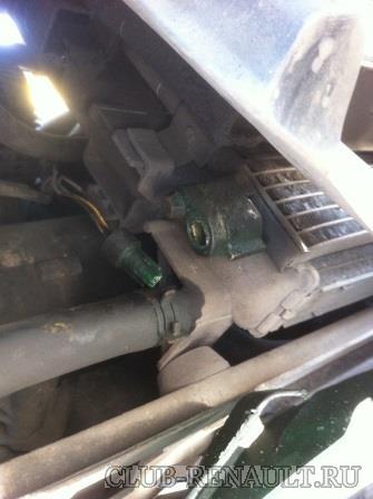

Вот и меня постигла участь сия :(.
Уходит фреон.
Внешний осмотр показал, что есть потеки масла в районе присоединения трубки к конденсору. Возможно уходит в этом месте или через уплотнение датчика.
Дилер пробил 2 номера для ремонта, тот, что указал Полковник
7701208148 - Кольца уплотнительные, комплект 2126 руб. и
7701208724 - Ремкомплект системы кондиционера - 1606 руб.
Они еще не сталкивались с таким ремонтом и толком не знают, что ставить.
Как бы не попасть на лишнюю денежку.
Прошу подсказать.
