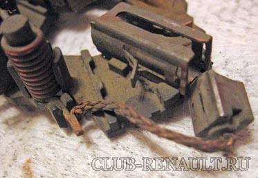

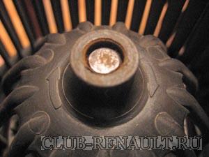

Занимаясь в выходные чисткой кондиционера решил за одно посмотреть блок резисторов, так как работает только максимальная скорость вращения и заодно моторчик вентиляционной системы. Он у меня вопил и дребезжал так, что казалось вот вот машина развалиться. В сервисе мне стоимость моторчика назвали в 400 евро плюс работа по установке. Короче любопытство победило и я его снял. Снимается он с низу под торпедой со стороны пассажира и крепиться тремя винтиками М8. Потихонечку его вытаскиваете и отключаете разъем питания. Затем снизу отворачиваете два самореза под крест и вынимаете сам моторчик. Фотоотчет прилагается: http://www.club-renault.ru/forum/index.php...=si&img=674
Вот он виновник торжества. Моторчик я вам сказу не ремонтопригодный. Собирается из трех частей и расклепывается. Пришлось аккуратно смять клепку и снять заднюю крышку. Чтобы удобно было ставить шетки там есть металлические усики которые удерживают пружинку шетки от выскакивания. Доводишь до конца щетку и захлопываешь заусеньчик. Проблемму с резисторами я вижу в том, что французские подшипники в движке Г-но. Они сделаны не из бронзы и даже не из меди, а из какой-то мягкой стали. Они естественно подклинивают и как следствие перегорает плавкий предохранитель. Причем никаких канавок удерживающиж смазку там нет. А так как шток ротора находится в вертикальном положении, то смазка быстро покидает трушиеся злементы. А далее вы сами догадываетесь что происходит. Далее я выломал подшипник так как лювт в нем был более миллиметра. А что ставить в замен. В гараже нашел шариковый подшипник от российской дрели. По внутреннему диаметру почти подошел, но пришлось все же сделать втулку из тонкого листа железа. С наружним было хуже. Неподходил значительно, по 4мм в окружности. В гараже, опять же, была найдена старая резиновая прокладка масляного фильтра волги. Доработал ее ножем и вставил в корпус. Немного помучился када запресовывал туда подшипник. В конце концов все встало. Содрал разобранные части опять их раскернил и смазал подшипники. Затем отшелкнул усики у шеток и они встали на токосъемник. Включил, тишина покой. На малых оборотах тоже работает, так как сделал жучек на блоке предохранителей. Новый купить конечно можно, но видя качество их подшипников я решил что не стоит. Шариковый подшипник проработает намного дольше этих подшипников скольжения. Вот такие выходные. Удачи на дорогах. :D

Сняли моторчик, посмотрели - втулки оказались целыми, люфта нет :dance3:. Закапали внутрь машинного масла, покрутили в руках, продули сжатым воздухом и поставили обратно - свист и скрежет ушел. Сейчас работает нормально, думаю, что просто втулки подсохли - вот и скрипел.

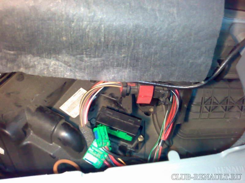

Нашел вентилятор - внизу панели пассажира, рядом с салонным фильтром (ниже и правее фильтра), снял прозвонил - все нормально, подключил - работает :), наверное контакта не было просто.. Только никаких резисторов и термопредохранителя на и рядом с вентилятором нет - только 2 токоведущих провода с разъемом. Наверное блок резисторов находиться где то глубоко в панели, т.к.провода уходят куда то туда далеко..
Блок резисторов находится над вентилятором. Можно снять верхнюю панель торпеды и увидеть.

Расклепано оно с верху, а я немного подбил с боку и вытащил крышку. Затем при сборке так же сверху немного расклепал....

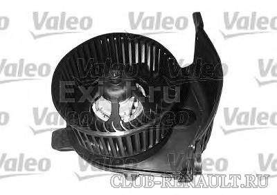

По exist.ru
Renault 7701207718 - около 6-7 тыр
Valeo 509355 - 2.5-2.7 тыр
если купить рено - внутри будет валео, но дороже:)

получил и уже установил Valeo, все работает. Внешне все одинаковое, только написано VALEO Made in China :)

я посмотрев фотки Volodya без опаски раскурочал эти якобы подшипники...
3) таки как снять крыльчатку? (пока просто примерно туда маслом закапал)

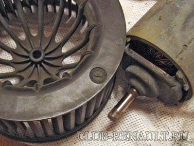

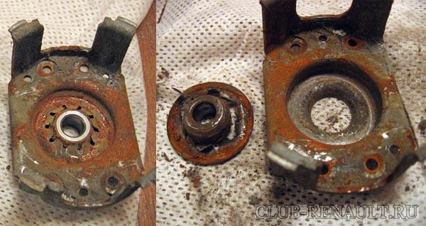

Решился я и на этот подвиг (никто до этого не делал, или во всяком случае не рассказывал об этом)..

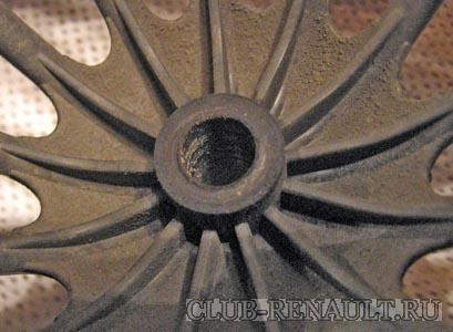

Оказалось, что крылчатка тупо сидит на стержне в натяг и возможно на клею... :unsure:

3. Ну и что делать с этой пресловутой крылчаткой?
когда снимал.. несколько раз тюкнул по оси и крылчатка сдвинулась..
думал, что она сидит на резьбе решил крутить против стрелок.. крутил долго, туго.. но выкрутил.. :) оказалось что крылчатка сажается в натяг, резьбы нет...
Вот теперь думаю если снова так посадить - будет держаться? какой клей посоветуете?
или заморочиться штифт всобачить?

ты снял платформу со щетками, мне показалось что она у меня из такого материала, типа эбонита (твердая пластмасса), и я ее не стал расковыривать, да и топик-стартер ее вроде не разбирал, доступ к подшипнику вроде как и так есть.

смотрю у тебя в ржавчине все, вода там чтоли была? у меня белый налет, но ржавчины вроде как нету.

Да это я погорячился.. :mosking:
подумал, что обратно смогу собрать...
значит просто тюкнуть пару раз, ну ок, будем пробовать.
тюкнул, чтобы сдвинуть.. но вот думаю не надо вращать.. а наверное дальше сбивать с оси.. резьбы-то нет..
На крыльчатке выработки снаружи нет? тока у меня так задевает за что-то?
выработки нет.. может задевает за корпус воздуховода?
Похоже да... как правильно народ говорит, при мойке сильной струей воды, если направить струю прямо на сеточку пластиковой накладки под лобовым стеклом, то вода вполне может попасть в отверстие забора воздуха, и на движек соответственно..
Купил я подшипник внутренний 8, а наружный 27, второй взял 7-23, т.к. мне показалось, что вал сильно изношен.Наружный размер я по совету Володи собираюсь увеличить намотав фольгу и посадить с клеем (кстати неплохой poxipol). Щетки еще не менял, а вот коллектор был сильно изгрыжен, пришлось доработать.При покупке машины мотор сильно скрипел (кстати машина как раз та, Володина), двигатель стоял уже другой с родным подшипником скольжения-смазал, добавил шайбы, чтоб убрать люфт, но хватило на 2,5 месяца. Перед зимой хочу помудрить уже с подшипниками, но не понравилась мне завальцовка, боюсь, что на второй раз (а может уже пятый) не хватит, вот тогда появиться еще одна не маленькая беда.

а вот такой дилетантский вопрос - в чем отличие моторчиков отопителя для авто с (7701205443) и без кондиционера/климата (7701 048 387)?
Есть подозрение. что моторы с крыльчаткой на всех Сцениках одинаковые.
Отличие только в крыльчатке и кожухе, в который вставлен моторчик.
Magane Scenic Heater Fan And Motor 7701205443
Magane Scenic-II Heater Fan And Motor 7701 056 598
