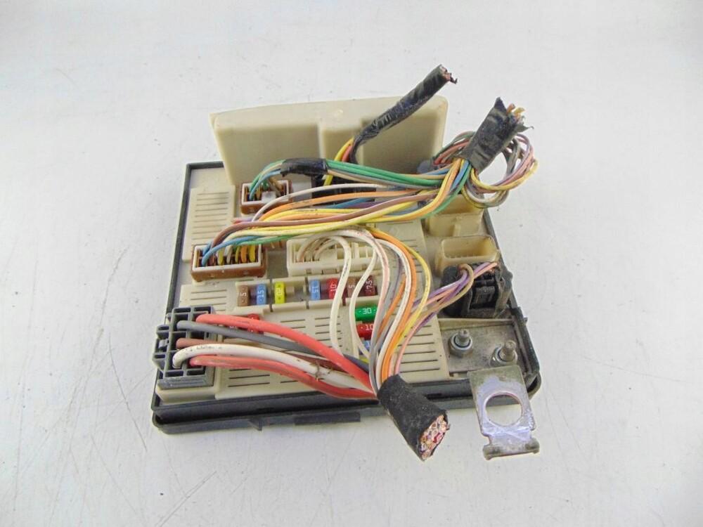

Спасибо конечно, но я не зря подкрепил свою просьбу фотографией. Мне нужна информация именно по такому блоку (1337)
Есть информация по 1337, выглядит так
Подробности ниже
Изменено пользователем inv
http://www.renault-club.ru/attachment.php?...mp;d=1316422990
Так выглядит блок по которому нужна информация. Машина Renault Scenic 2 DCI, K9KР732, МКПП, 106л.с. 2006г.

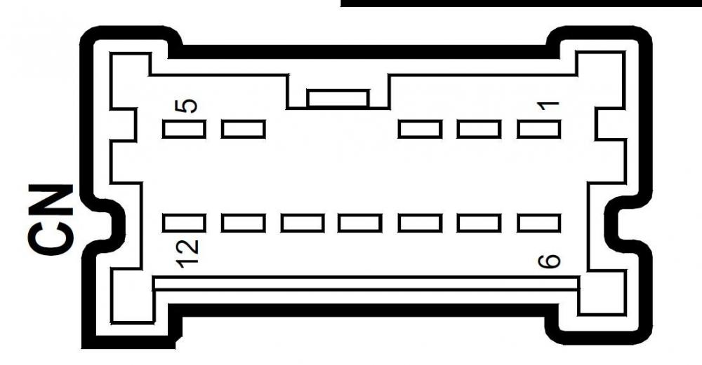

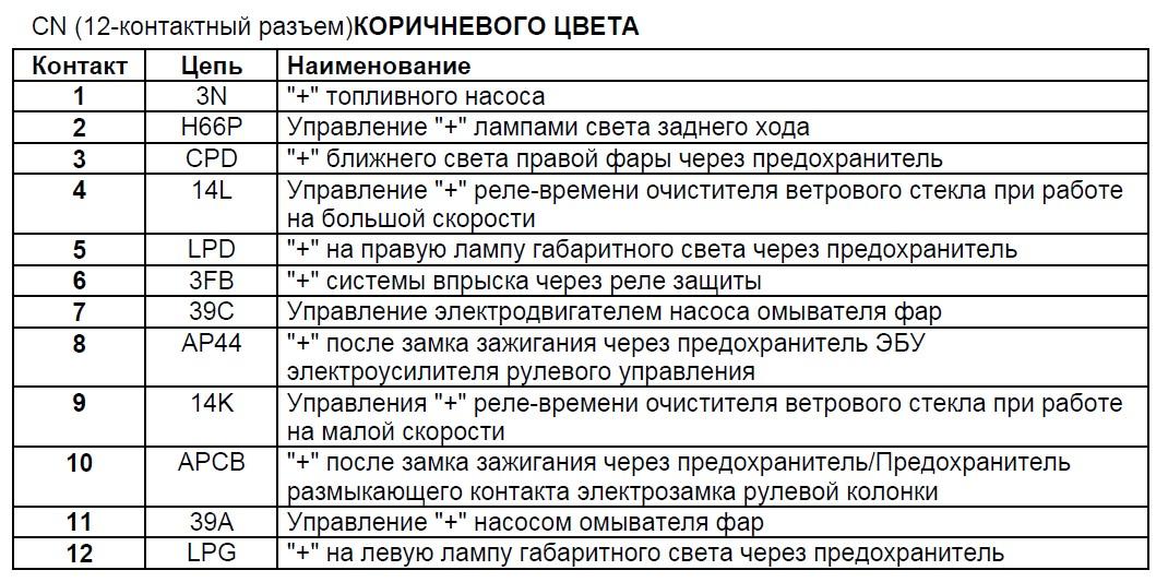

Пнимаю, что с момента последнего ответа прошло 9 лет, но может кому поможет. Распиновка разъема CN по цветам
Так как белых тонких два, и без меток, придется поиграться, в верхнем ряду  это фонари заднего хода, в нижнем дворники при работе
на малой скорости
Верхний ряд:
5: синий с белой меткой,
4: фиолетовый,
3: зеленый,
2: тонкий белый.
1: оранжево-белый без метки
Нижний ряд:
12: синий без метки
11: коричнеый с белой полоской,
10:  желтый с белой полоской,
9: тонкий белый,
8: тонкий желтый,
7: оранжево-белый с меткой,
6: желтый

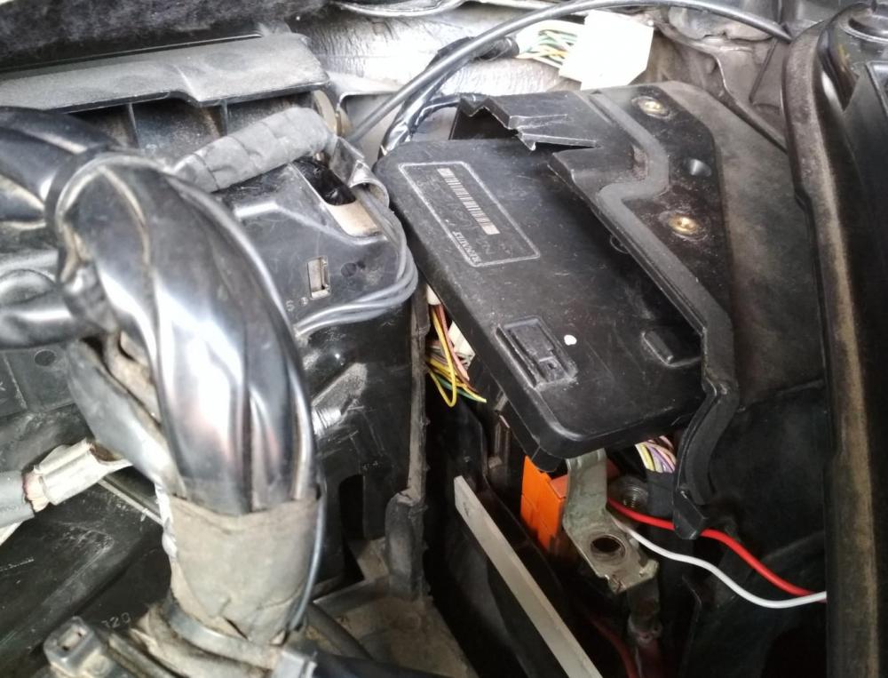

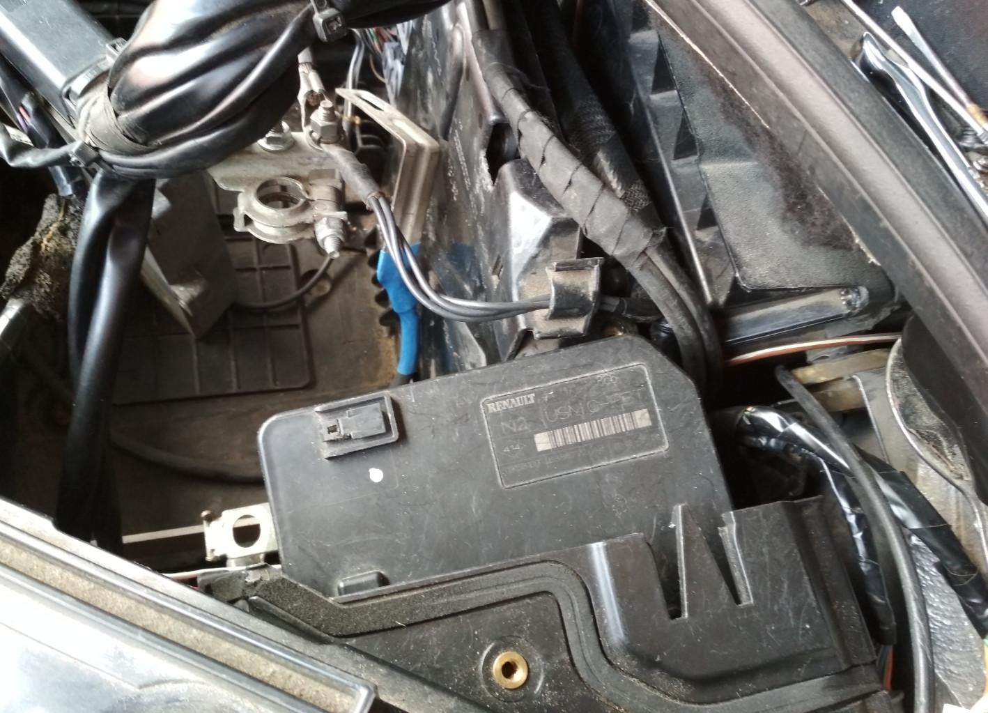

Решил добраться до этого БЗИК-а и увидеть его в а отчую .
случись что , а я даже и не видел этот блок вживую, и не пробовал к нему добраться .
Предварительно пересмотрел все ролики и фотоматериалы в инете ,
На картинках и видео всё легко и просто , и как всегда в жизни - всё туго и сложно .
Снял аккумулятор :
теперь  нужно снять корыто-держатель аккума , открутить три TORX-а .
Один TORX туго но открутил ,
Второй TORX со скрежетом ( думал сейчас бита сломается ) , но открутил
Третий TORX - пипец , полный алес , в итоге дрелью со сверлом М10 высверлил шляпку TORX-а .
Расхождение познавательного и видео с реальной жизнью уже есть , дрель там нигде не указывалась . :D
Снял блок упр. двиг. , - тоже не за минуту как в кино , а реально повозился с матюками .
Судя по видео , - уже можно смело вытаскивать корыто-держатель аккума , .....  ага , как раз тот случай , :unsure: , корыто по периметру всё увязанно кучей стяжок к жгутам проводов .
Поперекусывал все стяжки , всё указывает на то , что в этот БЗИК никто никогда не лазил с рождения автомобиля (2008 год ) .
Пора вытаскивать сам блок , - фигушки ,
и так и сяк - хоть ты тресни , там в глубине защёлки - фиксаторы , двумя отвёртками и хрен получается .
Надоело , забил болт и пошел домой .
На следующий день , ... ( была такая басня у Корнея Чуковского  "" Ох, нелегкая это работа - из болота тащить бегемота! "" )
на следующий день при помощи верёвки потащили бегемота :
Вытащился с кожухом . ( про верёвку тоже нигде в видео не указывалось )
Оказывается у меня белый блок ( есть и чёрный судя по всяким документациям ) .
Вот так прикинул : зима , мороз минус 20 гр. , ночь , пустая трасса , стандартная ситуация , - замена предохранителя в пути , - дрель , верёвка , матюки . :laugh:
Это у всех так было в первый раз ?
Изменено пользователем RUSLRU
Я вытаскивал без веревки и отдельно от кожуха не снимая корыта и мозгов. Но с матюками.
Потому как уже выше сказано "Было у отца три сына..." (далее по тексту), в смысле болта.

22 минуты назад, mergen сказал:
в смысле болта.
Который был высверлен ?
"звёздочка" внутри TORX-а сгнила , и превратилась в круг .
Резьба болта закисла и наглухо интегрировалась в кронштейн под корытом .
Вобщем , за эти годы этот TORX-болт превратися в заклёпку
Ваши действия ?  :)
Блок упирается в мозги , и край корыта .
Верёвка - это я уже радикально ,  для облегчения потуг .
ЗЫ
Для облегчения извлечения блока БЗИК  на будущее , в кожухе кусачками повыкусывал фиксаторы-защёлки , да-бы больше они не фиксировали .
Блок никуда не денется из кожуха ,  а фиксаторы доставляют дополнительные проблемы .
1 час назад, RUSLRU сказал:
ЗЫ
охренеть конечно но в дорестайле проще, он хотя бы повернут предохранителями и разьемами вверх и часть предохранителей видно до них можно дотянуться не вытаскивая блока а ввобщем тут с бкз французы учудили
4 часа назад, anlyk сказал:
охренеть конечно но в дорестайле проще, он хотя бы повернут предохранителями и разьемами вверх и часть предохранителей видно до них можно дотянуться не вытаскивая блока .
Это вариант с чёрным БЗИК-ом ?
Не то что учудили , они охренели с таким изобретением .  :blink:
Одно успокаивает , что ну очень редко туда приходится лазить , а судя по моему Сеньке , - туда вообще никто не лазил 13 лет ,
пока я не нарисовался в его судьбе  . :)
3 часа назад, RUSLRU сказал:
не то что учудили , они охренели с таким изобретением .  :blink:
На крышке сэкономили чтоле?!  Тогда "гениально".
Изменено пользователем novichek
3 часа назад, novichek сказал:
Тут этих крышек ...
крышка в крышке и крышкой закрывается ,
ещё и защелкивается что- б вообще неповадно было туда лазить ,
И приперается это все корытом аккума и блоком мозгов .
Все гениально до невозможности .  :)
9 часов назад, RUSLRU сказал:
дорестайл
рестайл
Понятно ,
дорестайл чёрненький ,
рестайл беленький .
В инете просто фигурируют два блока : вариант 1 - чёрненький ,  вариант 2 - беленький
но я подозревал что отличия из-за рестайл/дорестайл  , оно так и есть
ЗЫ
Где-то в роликах на Ютубе , видел Сценик 2 с разпиленным кожухом блока предохранителей ,
разпилили так , что можно было добраться до предохранителей не снимая аккумурятор и пр. обвес , как во всех машинах .
дорестайл , ибо блок был чёрный ,
И попал Сеня к электрику на ремонт после мойки двигателя  .
16.06.2022 в 23:50, mergen сказал:
С верёвкой это было первый раз , ибо оно там всё плотно в защелках сидело ( сегодня два раза вытаскивал блок в лёгкую , ибо защелки я откусил кусачками прошлый раз )
а вот на счёт  "не снимая корыта и мозгов. Но с матюками." - это я уже в замешательстве .
Как ?
Интересно КАК ?
Как не снимая корыта и мозгов , и не разломав там ничего ?  :blink:
