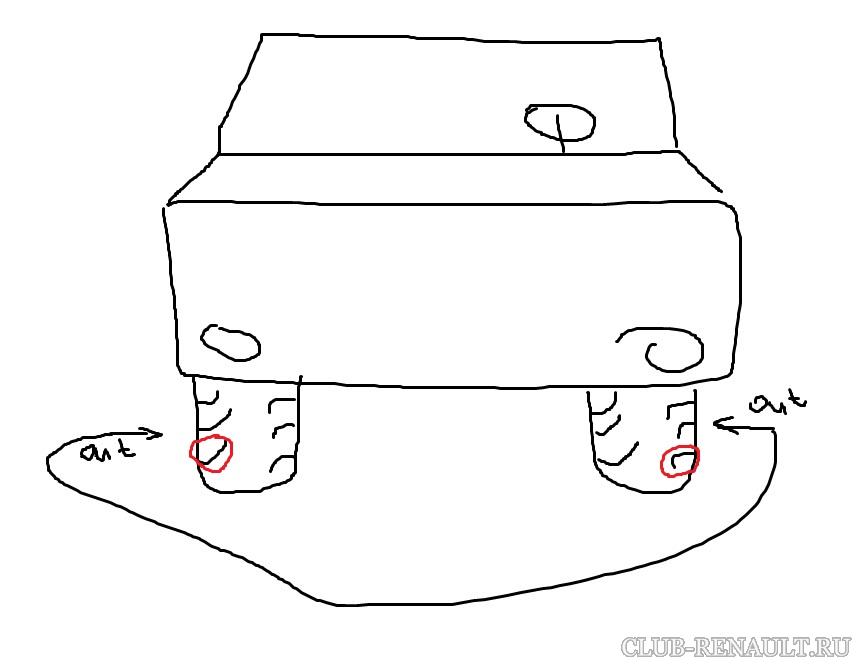

так это поняино, почему получается что на разных сторонах авто канавки по разному направлены?
Уважаемые коллеги, консультировался по резине, если на резине присутствуют надписи Inside и OUTside, то на протекторе рисунок асимметричен. То есть при бортировке на диск -это необходимо учитывать, но устанавливать можно в любом сочетании.
А вот если на шине присутствуют стрелки направления вращения, то необходимо устанавливать так, что бы с каждой стороны они смотрели в одном направлении.
При асимметричном рисунке протектора внутренняя сторона отвечает за сцепление с дорогой, а внешняя за водо-снего отведение. Так же сейчас используют специальное особо прочное напыление на кончики шипов, для контроля вкатывания шипов до появления снега и льда (по рекомендации производителя пробег при скорости не более 70 КМ/ч должен составить 500км).
Так вы ответьте на вопрос, почему тогда все покрышки маркируются одинаково, а при установке ламели направлены в разные стороны.
Я уже написал, обратите внимание на стрелки, которые указывают на направление вращения, если они присутствуют, то у Вас будут 2 левых колеса и 2 правых, местами поменять можно только с помощью перебортировки с разворотом шины на 180 гр., не исключаю, что при шиномантаже именно так и получилось. Попробуйте почитать описание данной шины в интернете, там наверняка будут какие либо указания по шиномантажу. Лично мне, при продаже колес ,продавец сразу обьяснил, как правильно надевать шину на диск, что бы не получилось как всегда ...))

Интересно а если развернуть на одной стороне покрышки чтобы рисунок был направлен везде одинаково?
Небольшая ремарочка, возможно, что именно НАПРАВЛЕННЫХ асимметричных шин больше не выпускают, но вот шины с надписями Inside и OUTside чаще всего на шинах нового поколения и именно на них расположен асимметричный рисунок протектора.
Нет. Направленные асимметричные шины как раз бывают. Не бывает НЕНАПРАВЛЕННЫХ асимметричных шин на правую и левую сторону. А то что протектор у НЕНАПРАВЛЕННЫХ шин немного отличается (не правильно работает) , на эксплуатационные характеристики не сказывается. :rtfm: Изменено пользователем скат
Это как? Как тогда соблюсти правильность установки внешняя-внутренняя стороны ?
О! Заставили "порыться" в черепке. Вспомнилась статья, сейчас почему то никто не вспоминает. :search: Дело в том, что асимметричные покрышки работают правильно при строгом соблюдении развала колес. Конечно есть какой то допуск, но лучше, чтоб развал был идеальным. На авто с "неправильным развалом" ставить не рекомендовалось или рекомендуется как можно чаще менять резину местами. :swoon2:
а разницы никакой не будет на самом деле). все равно на разных сторонах усики будут в разные стороны, я уже проверил на балконе резина лежил посмотрел) Так что соблюдай не соблюдай надписи, как ни крути резину все равно один фиг.
Это надо действительно при производтве только делать правую и левую

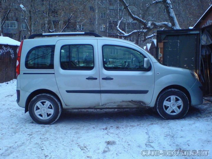

Уажаемые форумчане, подскажите, никто не ставил А/Т резину размера 205/70/15 на родные штампы? Как она себя ведет/чувствует?
А мне интересно (авансом:)), какой максимальный размер (по диаметру/радиусу) колеса можно засунуть в арку новой Канги?
Без последующего шарканья, естественно :)
В соседнем форуме есть информация об удачном опыте установки зимней резины: Наnkook 205/70R15 W605. Из выявленных недостатков: необходимость менять штатные брызговики на более широкие, иначе пороги и нижнюю часть передних дверей забрызгивает грязью. Дорожный просвет увеличивается на 2-2,5 см.
dansoftware, читал. Но там указано, что установлены диски реплика, а не стандартные штампы. Честно говоря, никогда не пользовался ни литьем, ни ковкой и немогу соотнести их с обычными штампами.
Это гут!
