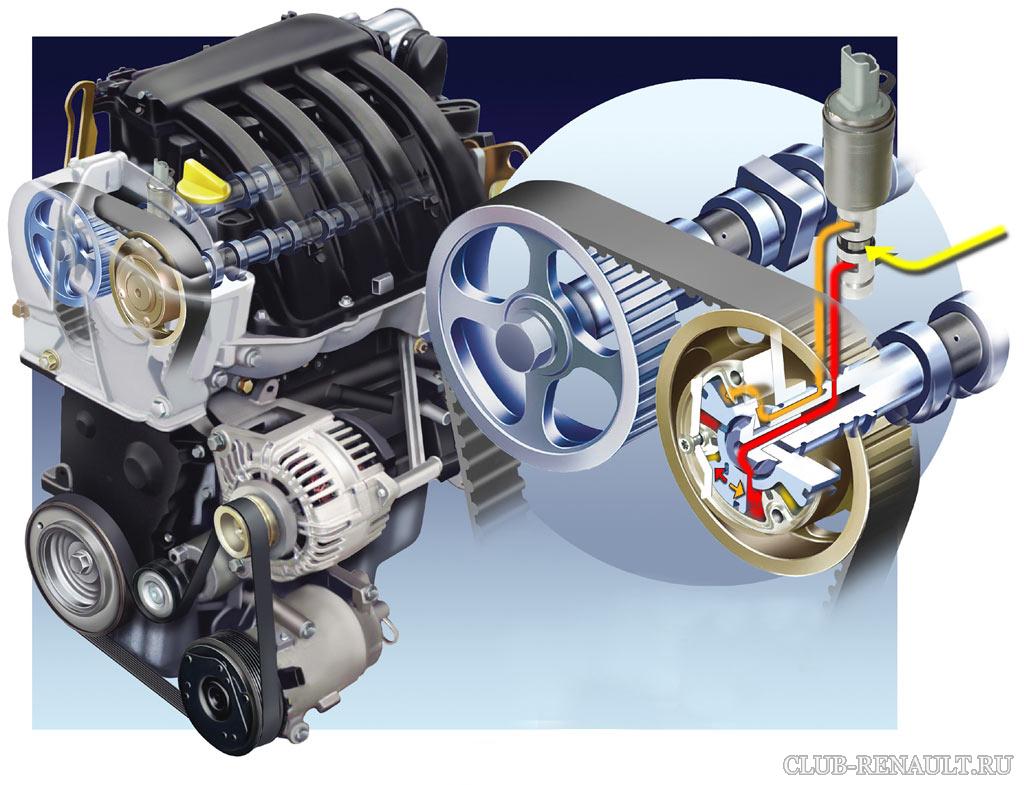

Сегодня ездил весь день рычание осталось но намного тише.Рычит проктически во всех режимах то тише то громче то вообще не слышно.Звук напоминает чем-то прямоточный глушитель.На холостых его нету гонял движок на всех оборотах мыслимых и не мыслемых.

снимаю разьем с датчика рыка нет.
Ну да. Попробуй найди машину с таким же движком и поменяй, я так и сделал. Но остается ведь неисправность самого фазика. Блин забыл фазик то менял. Попробуй промыть клапан бензином по технологии описанной мной выше. Изменено пользователем MixFix

Купил фазик, ремень, даже сальники распредвалов!!!
А что если фазик поменяю, а из-за клапана он загнется??? Может сначала клапан нужно сделать - промыть, заменить, заколдовать и т.д.????

Да он очень зависит от давления и качества масла, а из за клапана ему ничего не будет.

Сегодня разобрал клапан фазорегулятора. Мда французы все сделали на славу. Самое главное якорь изолирован от соленоида. Следовательно масло в соленоид попасть не может. Так в чем причина его плохой работы при высокой частоте? Есть только одна догадка: внутри колбы из нержавейки где якорь, скапливается очень густое масло или его компоненты. Все остальное вроде ломаться не должно. Незря говорят это надежный узел. Так что для реанимирования его можно попытаться поместить в бензин на пру часиков вертикально по самое не балуйся, и изредка подавать на него 12 вольт импульсами герц 20. Я думаю после такой процедуры он должен ожить. Этим мы выгоняем остатки масла от якоря и промываем. Вот такие мои соображения. Может кому поможет мой отчет, уж больно не дешовая железяка.

Я как только не мыл. И бензином, и WD, до блеска. Однако рык не уходил.

Я бы пока клапан не нашел попробовать, менять фазик не стал. Хотя если на всех оборотар дизелит то я думаю процентов 80 фазик.

Та клапан-то я поменял на новый. Рык на 1500-2000 пропал.
А вот дизеление на холостых осталось. Изменено пользователем RITMauto

Во блин как все шустро. Тогда не знаю. У меня такого не было. Поэтому не компетентен. Наверное фазик. Если бы я приехал в сервис в Иваново ПитСтоп мне бы тоже сразу сказали надо менять фазик, у них во всем фазик виноват.)

Наши ростовский официалы говорят, что если фазик не трещит при старте, то менять не надо, а насчет звука на холостых надо слушать. Но цена у них на фазик 11000р. В интернете можно купить за 6-7, но не хотчется блин зря тратиться

Как не странно его можно собрать обратно, Процесс обратим. И рычит не клапан а фазик, выше писал. Изменено пользователем MixFix

Да кстати клапан поменял, теперь тишина, цена вопроса 3900
не надолго , алилуя не помогла
