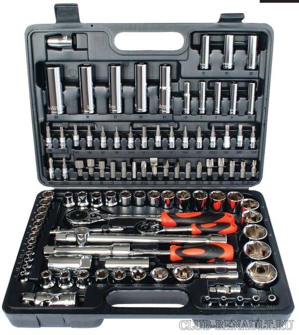

Набор инструментов ET-6108 TM INTERTOOL - незаменимая вещь в обслуживании автомобиля. Набор состоит из 108 единиц с рабочими квадратами 1/2" и 1/4".
Насадки изготовлены из хромованадиевой стали, обеспечивающей долгий срок службы. Укомплектован в прочный пластиковый чемодан. Набор практичен и надежен в работе.

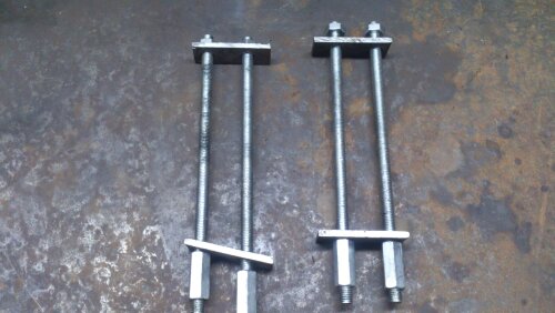

съемник для передних пружин
как работает  https://fotoload.ru/fotoset/6207/
Изменено пользователем RUSLAN8888
Оригинально. Просто до безобразия. Кузов будет царапать. При установке резьбу в сайлентблоке не портит?
я себе снял 2 пружины без проблем ни чего не мешает, углы округлить на пластинках можно. За 20 ми нут сделал съемник.
  Самое трудное это наживить верхние гайки, и долго закручивать  4 гайки
ВАЖНО ЧТОБ РЕЗЬБА НА ВЕРХНИХ ГАЙКАХ ВЫСТУПАЛА НА ВИТОК И ПРИ РАБОТЕ ШПИЛЬКИ НЕ ДОЛЖНЫ КРУТИТСЯ ТОЛЬКО НИЖНИЕ ГАЙКИ
Шпилька 10 мм длинной 250 мм
