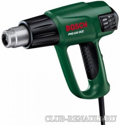

Юраш Posted March 15, 2012 Posted March 15, 2012 А я вот что купил Quote Share this post Link to post Link to comment Share on other sites More sharing options...
Proff_86 Posted March 21, 2012 Posted March 21, 2012 А я вот что купил я тоже давно фен себе хочу взять, но как то последнее время не до него а вообще штука полезная Quote Share this post Link to post Link to comment Share on other sites More sharing options...
Юраш Posted March 21, 2012 Posted March 21, 2012 я тоже давно фен себе хочу взять, но как то последнее время не до него а вообще штука полезная Ага. Я собираюсь шумку делать, для этого и брал. Quote Share this post Link to post Link to comment Share on other sites More sharing options...

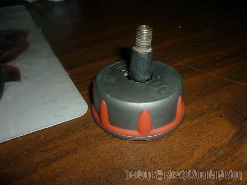

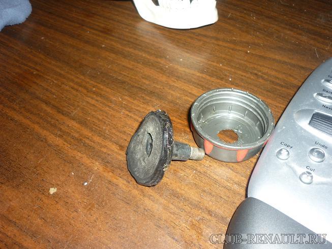

PAROVOZz Posted April 10, 2012 Posted April 10, 2012 прокачивал тормоза. Давление давал электрическим насосом для подкачки колес, сперва дал 4 атмосферы, испугался,думал, порвет бачек, стравил до 2 атм. Удобно, спасибо Леснику!! Quote Share this post Link to post Link to comment Share on other sites More sharing options...

AЛЁ Posted April 10, 2012 Posted April 10, 2012 прокачивал тормоза. Давление давал электрическим насосом для подкачки колес, сперва дал 4 атмосферы, испугался,думал, порвет бачек, стравил до 2 атм. Удобно, спасибо Леснику!! А можно фото крышечки с обратной стороны. Quote Share this post Link to post Link to comment Share on other sites More sharing options...
PAROVOZz Posted April 10, 2012 Posted April 10, 2012 А можно фото крышечки с обратной стороны.Вырезал из старой камеры ,чтоб подошла вплотную. Quote Share this post Link to post Link to comment Share on other sites More sharing options...
Лесник Posted April 10, 2012 Posted April 10, 2012 сперва дал 4 атмосферы, испугался,думал, порвет бачек, стравил до 2 атм. Я 0,5 - 1 атм. даю - и то тормозной бачок заметно напыживается. Quote Share this post Link to post Link to comment Share on other sites More sharing options...
PAROVOZz Posted April 11, 2012 Posted April 11, 2012 Я 0,5 - 1 атм. даю - и то тормозной бачок заметно напыживается.Я только подключил насос, а он, буквально, за секунду накачал четыре атм. Думаю, можно простым ножным насосом пару качков сделать и этого хватит прокачать тормоза Quote Share this post Link to post Link to comment Share on other sites More sharing options...
fable691 Posted April 12, 2012 Posted April 12, 2012 Я 0,5 - 1 атм. даю - и то тормозной бачок заметно напыживается. Я 2 атмосферы давал ,на тормозном бачке заметного воздействия не было .Правда я воздух подавал не в тормозной бачок напрямую , а в литровую канистру , которая была соединена с крышкой торм.бачка трубкой(трубка от омывателя) ,и в канистру 0,5-0,6л тормозухи было залито ,чтобы не подливать во время прокачки. Вот эту канистру раздуло ,но она сделана из мягкой пластмассы. Вот может такая система послужила буфером от через мерного давления в тормозном бачке?? Quote Share this post Link to post Link to comment Share on other sites More sharing options...
Proff_86 Posted April 18, 2012 Posted April 18, 2012 прокачивал тормоза. Давление давал электрическим насосом для подкачки колес, сперва дал 4 атмосферы, испугался,думал, порвет бачек, стравил до 2 атм. Удобно, спасибо Леснику!! кстати, пробка от лукойловского масла вроде как, сам ее пользовал для прокачки тормозов, подходит идеально Quote Share this post Link to post Link to comment Share on other sites More sharing options...

gfgf-63 Posted June 23, 2012 Posted June 23, 2012 Вырезал из старой камеры ,чтоб подошла вплотную. Использую пустой безкамерный ниппель. Если сделать отверстие в крышке в размер- герметика не надо. На ниппель- шланг, на другом конце шланга- наконечник от шинного насоса. При подключении к запаске давление зря не травит. Quote Share this post Link to post Link to comment Share on other sites More sharing options...

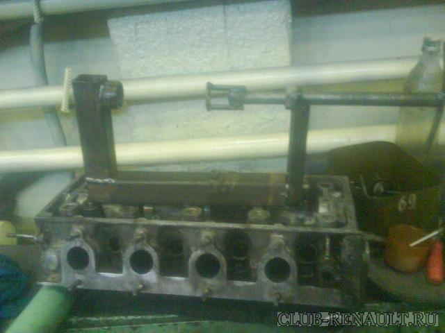

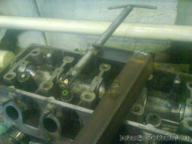

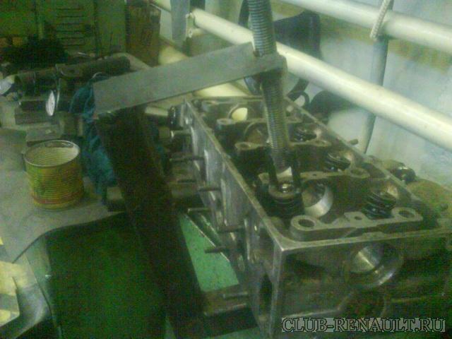

PAROVOZz Posted July 21, 2012 Posted July 21, 2012 Сделал рассухариватель клапанов из подручных материалов. Высмотрел в интернете и сделал. Удобно и быстро Quote Share this post Link to post Link to comment Share on other sites More sharing options...

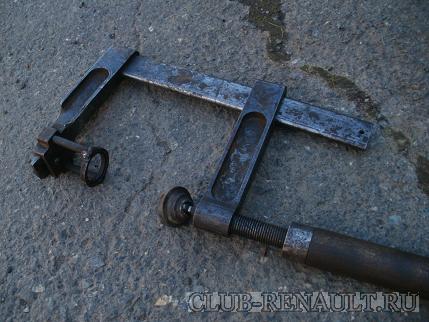

Лесник Posted July 21, 2012 Posted July 21, 2012 Высмотрел в интернете и сделал. Хорошая вещь! А я по простому: купил в магазине рассухариватель-струбцину. Quote Share this post Link to post Link to comment Share on other sites More sharing options...
шурик2 Posted July 22, 2012 Posted July 22, 2012 Сделал рассухариватель клапанов из подручных материалов. Высмотрел в интернете и сделал. Удобно и быстро пользуюсь немного другой преблудой что то вроде трапеции цепляется за шпильки коллектора втарой частью ставится на клапан и усилием рычега можно регать зазор между сухарями и клапаном (фото скину позднее) Quote Share this post Link to post Link to comment Share on other sites More sharing options...

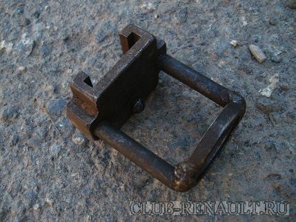

gfgf-63 Posted July 25, 2012 Posted July 25, 2012 А я по простому: купил в магазине рассухариватель-струбцину. Приспособление-насадка на стандартную струбцину: Quote Share this post Link to post Link to comment Share on other sites More sharing options...
