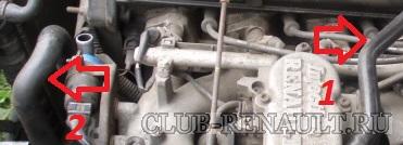

Здравствуйте, форумчане! Была проблема с х.х.. Разобрался! Шланг или патрубок №1(можно как угодно его назвать) который идет от крышки клапанов на корпус дросельных заслонок отсоединяем от корпуса дросельных заслонок, удлиняем и меняем местами точки подключения с патрубком №2 (отсоединяем от воздушного фильтра), который подключен от регулятора х.х. к воздушному фильтру. Все!!!! После всех мероприятий по регулировке редуктора, холостой ход что на бензине, что на газе вызывает улыбку! :mosking: Целый день катался - без замечаний. Запуск двигателя на газе - замечательный! Пробуйте и все получится! Смеситель для газа у меня установлен на входе между корпусом дросельных заслонок и резиновым патрубком от воздушного фильтра.
