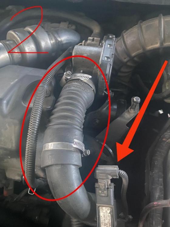

Проблема была решена почистим даче который на первом фото и плюс трубка была треснутое на второе фото
https://ibb.co/DktFKkP
https://ibb.co/M2qrBT5
Первое фото грибок управления геометрией турбины, второе трубка от дросселя к интеркулеру.

Скорее от интеркуллера к дросселю.

Предлагаю еще вот этот разъем проверить на наличие окислов.

Этот разъем посмотри на наличие окислов.
Этот датчик как новый, проблема еще не решина на большие обороты ничего не происходит а вот на маленькие появляется “check injection” и дёргается
1 час назад, DanielWolf69 сказал:
Датчик или разъем? Сверху можно и вылизать. А что внутри?
А воздушный фильтр давно менял?
А ДМРВ смотрел если турба масло гнала? А Клипом посмотреть не пробовал?
И сам датчик сними и посмотри ту его часть, которая в патрубок вставляется. Может быть забита.
На больших оборотах давлением наддува продавливает, а на малых - нет.
