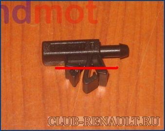

6438H0 Citroen/Peugeot
доработки очень большие, почти полностью пришлось ее перекроить
А поподробнее в плане перекройки можно? :renault_forever:
Крепление у пежошной шире на 2 мм-обтачиваем лишнее напильником
Как отпилили идем к машине, вставляем ее на место и садимся пробуем брызнуть....
и она херачит прям в капот)))
теперь наступает время секса!надо спилить всю верхушку и не перестараться.
Для этого сидим с напильником и точим,затем подрываемся к машине и примеряем, не подходит бежим к другу-напильнику и точим...
Так и делаем пока не подойдет)
Дрочилового еще то)
Изменено пользователем d1mok
Вобщем если упрощенно все что ниже красной линии я удалил.
зато ценик приятнее.а как тогда держатся?, стачивал пластик спереди, что бы на лобовое не мешало брызгать ?

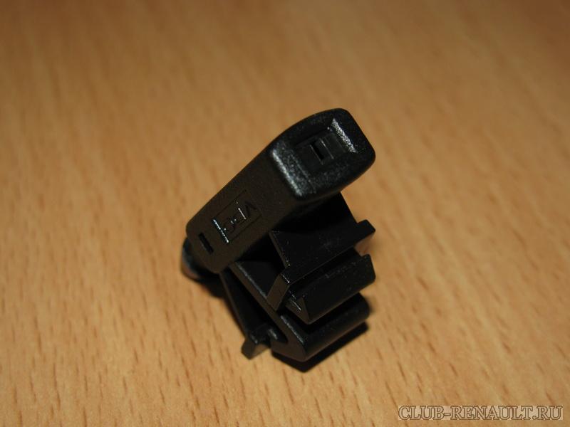

вот пример,чел. недавно делал.
вееры
маленький отчетец
