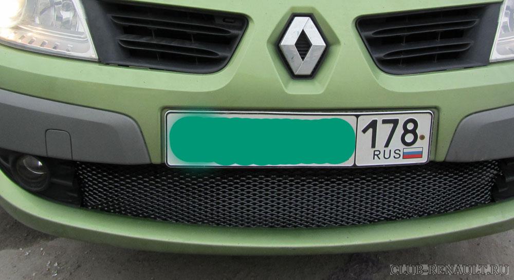

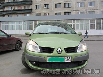

Ставили ее на крепежи (пластиковые выступы для штатной решетки) в бампере. Бампер снимали. Решетка алюминиевая, поэтому гнется хорошо. После закрепления в эти выступы закрепили на саморезы. Время работы 1,5 часа. Делал мастер - хороший человек на Суздальском проспекте в СПБ)). Сетку можно было и по-моднее взять. Единственное, что не очень благородно - окантовка противотуманок выступает. Но этого не заметно. На сетке можно рисовать, например зубы)) Может быть вам макро фото нужно?
Смотрится не айс, если важно мнение человека со стороны. Хотя, если цель - сэкономить... Я бы, наверное тоже решетку бы не стал покупать.
Если придумать какой-нибудь плавный переход от выступающего корпуса противотуманки к решетке, тогда будет Зачот! Торчит край пластика. И это заметно. Было бы не заметно, мы бы и не увидели ))) Может от старой решетки края приколхозить?
Пробовали приколхозить - не прошло. Дело в том, что только с 2-3-х метров начинаешь видеть края пластика. Если дальше, то все детали сливаются.

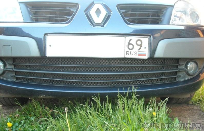

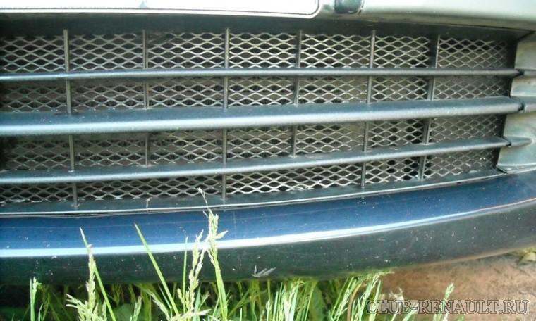

Ну вот как и обещал выкладываю фото с сеткой
А еще я решетку стянул шестью шпильками для жесткости, т.к. решетка была сломана внизу в нескольких местах. Смотрится вроде ничего.
смотрится хорошо,хотя эта вещь больше полезная,чем красивая :good:
Никак не смотрится, Сергей)))) Вот у меня сетка тюнинговая, это дааа))))
Да, я в общем и не тюнинговал, просто защитил радиаторы от камней, а заодно и решетку усилил. :to_become_senile:
Камни еще пол беды, скоро пух полетит, вот опа будет :wall:, я себе тоже сетку воткнул
