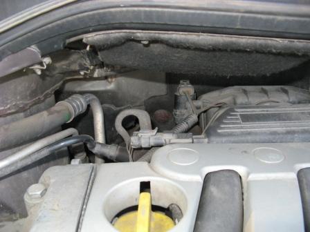

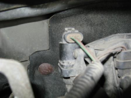

почистили датчик ХХ и сказали что он подклинивает и возможно нужно чистить инжектор. Где этот датчик я так и не понял, даже в Диалоджисе реферанса не нашел.
Он стоит (если стоять лицом к мотору) сверху слева почти около переборки. К нему подходит колодка с проводами.

И все-таки где этот датчик ХХ, может знает кто?
РХХ

РХХ нашел?
Нашел. Спасибо. Я вот думаю, что проблема кроется в определении температуры. Поясняю: утром завожу машину - она естествеенно холодная - изначально обороты 1100 где-то так (что-то типа подсоса на наших видимо), грею и в какой-то момент он прогревается и обороты становятся 750, стрелка температуры изначально была на крайнем нижнем положении и в момент когда становится 750 оборотов она где-то чуть ниже середины. Теперь я приехал на работу и скажем мне нужно выехать часа через два. Завожу, стрелка температуры в крайнем нижнем положении, но обороты уже не 1100, а 750! и очень чувствуется нестабильная работа двигателя, стрелка конечно вверх ползет быстрее чем утром. Вот в чем все-таки проблема, ведь скорее всего есть какой-то общий трабл в Сценике, но как его найти? Сервис? Не-ет. Они не знают, только перебором, промывка, замена по очереди все что может на это влиять, так можно всю машину заменить.
