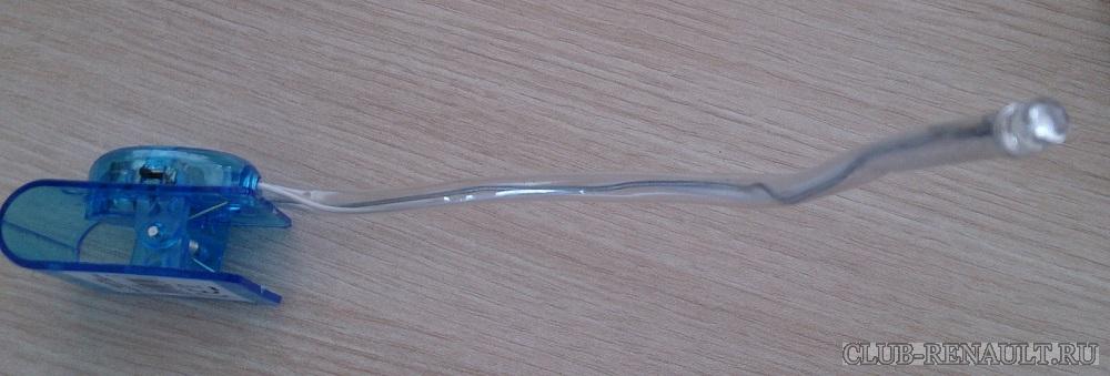

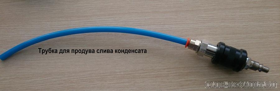

Фонарик маленький, светодиод на 2-х жестких проводах и подключенный к батареи - см. фото. Компрессор - тут компрессор с заправки вряд ле подойдет - необходимо 8-10 бар, для хорошей очистки. Трубка диаметром в 8 мм (6-10 мм) длиной 20см.

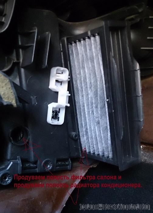

1. Подождать пока все подсохнет. Естественно снять бардачек, снять салонный фильтр, снять трубку испарителя.

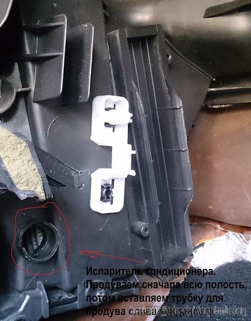

2. Продуваем тщательно все внутри полости фильтра (то куда мы его вставлям), можно придварительно пропылесосить. И продуваем полость сбора конденсата - через отверстие испарителя - см. фото.
ВАЖНО: Продуть все каналы которые проходять под фильтром для стока воды из системы вентиляции.
3. Теперь Компрессор - Необходимо присоединить трубку (я использовал диаметром 8мм и длиной 20 см) к компрессору.

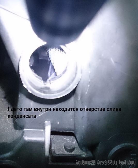

4. Светим в отверстие трубки испарителя, визуально находим отверстие слива - оно находится напротив посередке.
Засовываем нашу трубку так чтобы концом попасть в отверстие слива, оно зайдет примерно на 1 см не больше. - и даем давление на максимум.
Процедуру повторять после продувки писталетом всей полости несколько раз, до тех пор пока все не очиститься.
