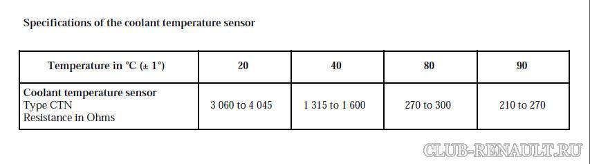

Подскажите пожалуйста где посмотреть сопротивления датчика при разной температуре, что то плохо стала именно утром заводиться, скидываю с датчика фишку-сразу заводится....
У меня только англоязычный вариант ноты 3177А, но здесь, по-моему, всё ясно и без перевода:
А при 0 градусов или при небольшом минусе получается должно быть 6000-7000 Ом? Хочу завтра с утра на холодную померять, что он выдаст, а температура сейчас - 1 - 3.....

Нашел техноту 3504 там есть параметры по датчикам для моего ЭБУ сириус32, значения : минус 40- 76000 Ом, минус 10- 12000 Ом, +25- 2000 Ом, +50- 811 Ом, +80- 282 Ом. Это по датчику температуры ОЖ,... А вот по датчику температуры всас воздуха: минус 40- 50000 Ом, минус 10 - 10000 Ом, +25 - 2000 Ом, +50 - 810 Ом, +80- 309 Ом.... У нас сегодня минус 5, померял - показывает 7000 Ом(вроде близко к делу) покрутил стартером пару секунд - тишина, снял фишку с датчика завелась почти с полтыка... Наверно придется датчик заменить...

Спасибо. Да, эта нота поновее, значений поболее, да и по-русски. Высчитать сопротивление для -50С, конечно, довольно затруднительно, т.к зависимость от температуры (как видно по таблицам) совсем не линейная, но, по-моим прикидкам, должно быть порядка 8000 - 9000 Ом. Считаю решение о замене датчика весьма обоснованным.
