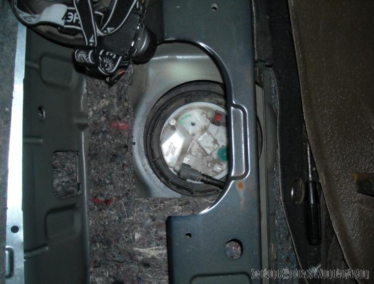

Лючок в салоне под правым задним сиденьем. Там большая гайка держит бензонасос, скорей всего оттуда подтекает ;)

Если течет сверху то смотри под задними сидениями там есть смотровое окно, если там будет все сухо то тогда надо будет снимать бак.
1.Снимаешь все задние сидения
2.Снимаешь ковролин.
3.Снимаешь металлический экран и вот оно смотровое окно. Там все на клипсах.
Вот что ты увидишь:
Вот что ты увидишь:
Спасибо что подсказал, что там есть лючок, я думаю, что именно течет из него завтра попробую разобрать и посмотреть что там за проблемка. Текло сверху не может быть что прохудился бак он же пластмассовый.

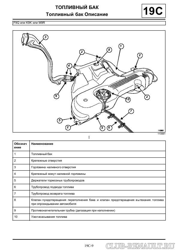

Клапан все таки имеется от переполнения под №8

Тут вы ошибаетесь. Такие сбросы есть на всех авто,возможно реализованы по другому.
На бензиновых моторах этот клапан тоже имееся.
Инфа взята http://scenic2space.narod.ru/scenic2.html
19С Изменено пользователем пилотяга
Сегодня открыл сверху лючок, который находится под пассажирскими сидениями я только смог увидеть горловину, куда входят труппки вокруг горловины потеков соляры нет.
19С
Ну и где там про сброс излишков говорится. А. Реч в инфе идет про то что в баке всегда должен присутствовать воздух. Изменено пользователем MixFix
