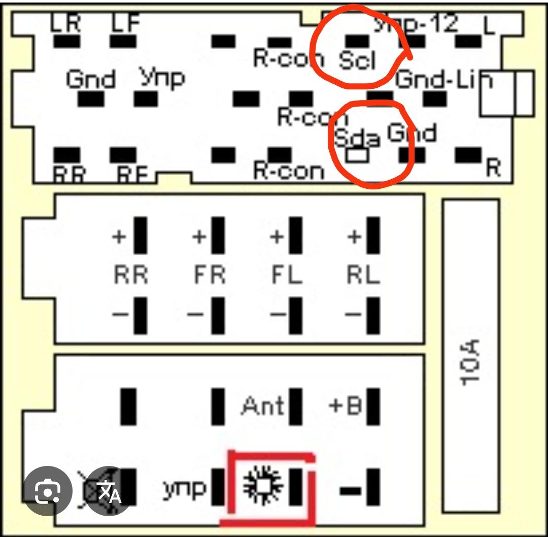

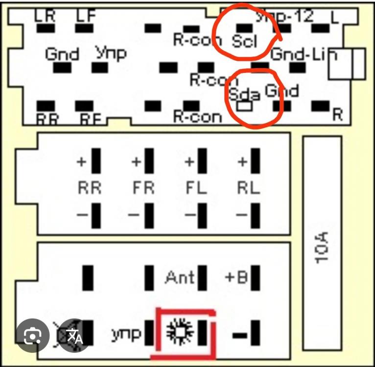

А может кто нибудь дать расшифровку обозначений пинов желтого разъема?
Есть Блаупункт с выводом на джойстик. там CAN H, CAN L и GND. С чем что можно совместить у Кармината? с GND всё понятно. Интересуют CANы.
Изменено пользователем mergen
Я так понимаю что SDA=CAN-L, а SCL=CAN-H. Или наоборот?
11 часов назад, mergen сказал:
SDA (Serial Data) и SCL (Serial Clock) — это шины протокола I2C
2 часа назад, anlyk сказал:

То, что связующее звено панель я в курсе. Значит она формирует все сигналы управления и гонит их по SDA и SCL?
9 часов назад, mergen сказал:
Подрулевое работает как мастер, если вы готовы работать с Logic Analyzator и прописать в новую голову управляющие сигналы.... В общем хардварно не получится... Надо будет программировать

Порылся в Гугле и вот что нашел.
В общем балалайка называется URAl ACR-226SA
А вот и еë распиновка
Немного не совпадает, но можно и перепиновать.
Что кто скажет?
Я пока не пробовал, но руки чешутся.
2 часа назад, mergen сказал:
Что кто скажет
Не факт что команды совпадают. На Ардуино много про эту шину. Я так думаю, купи, раз руки чешутся, и нам потом расскажешь вышло или нет)

Это просто линии данных и линия тактовых импульсов а данные твоей матрица должна правильно интерпретировать магнитола. Ну почитай хоть тут например https://www.drive2.ru/l/563573377588002885/
1 час назад, AnApA сказал:
Ну, как бы, в данном конкретном случае вопрос не о передаче цифровых аудиофайлов, а о передаче сигналов управления. Я прекрасно осознаю что может несовпасть размер и структура команд, частота и скважность импульсов синхронизации. Но просто уже столько было обсосано и искурено по теме синхронизации подрулевого джойстика с нештатным головным устройством что пора бы и поставитт, так сказать, точку в этом вопросе.
Перелистав кучу текста я нигде не видел даже упоминаний о попытках подружить эту балалайку с Семеном. Меня не волнует дисплей. Он имеется на балалайке. Меня волнует только дружба Урала (немецкой сборки) с подрулевым джойстиком Семена.
Вот как-то так. Можете меня МАТивировать дальше. Если не получится напрямую то закрою данный вопрос.

Ну Ардуину как переводчик команд джойстика в команды магнитолы. Там паять ничего не надо фактически, там надо программировать, а чтобы что куда переводить надо снять сигналы Logic Analyzator. Если ты в это готов погрузится, типа фрик ) , буду только рад что кто то решил этот вопрос
