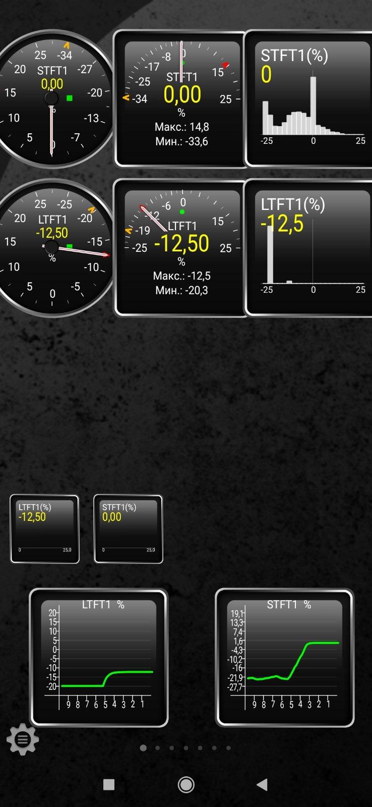

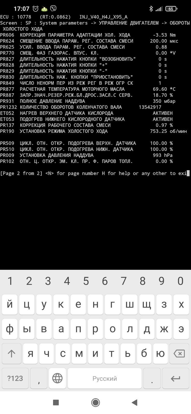

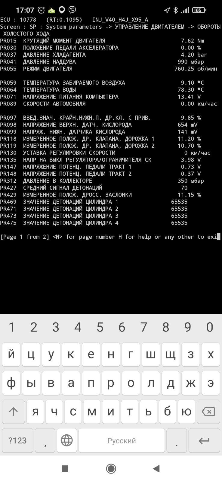

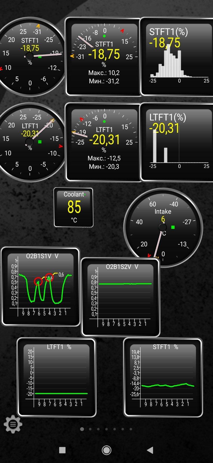

Вечер Добрый, подскажите столкнулся с такой ситуацией ,топливная коррекция в Минусе 12, а как только авто прогреется до температуры 70-75 градусов, уходит а минус 20,
IMG-d5aad1fd58261ba9bb41b18327217e37-V.thumb.jpg.6c21c2304c39de15dc04b270e5f7e6c0.jpgIMG-d5aad1fd58261ba9bb41b18327217e37-V.thumb.jpg.6c21c2304c39de15dc04b270e5f7e6c0.jpgIMG-b246e01880f4c501a0283f5965388ab4-V.thumb.jpg.54aa4743bf6d09b53d6d8431064bfb8e.jpgIMG-b246e01880f4c501a0283f5965388ab4-V.thumb.jpg.54aa4743bf6d09b53d6d8431064bfb8e.jpg
