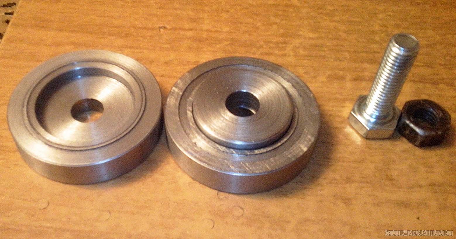

Прокладки есть. Вот ссылка: http://moto.allegro.pl/uszczelki-uszczelka...2928050220.html
Хотя у меня тоже не стояла. Я изготавливал их сам. Наверное один комплект еще есть. Надо поискать...
Был в гараже. Прокладка у меня есть
post-31712-1358682823_thumb.jpg Изменено пользователем utit
как ты подформовку делал ввиде колечка. Какая толщина?
Сколько за неё возьмешь?
Изменено пользователем Bormas
Прокладка из нержавейки толщиной 0.3 мм
Если хочешь подробности, позвони мне. Телефон в личке
