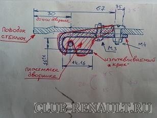

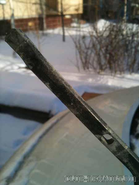

Принял РЕШЕНИЕ и воплотил в жизнь: переделал поводок под крепление дворника «крючок» . Для этого изготовил из алюминиевой пластины толщиной 2мм две полоски шириной 9мм и согнул «крючок», после чего закрепил двумя винтами: М4- в существующий паз поводка, и М3 –в просверленное по месту отверстие. размеры – на эскизе.
Эскиз перерисовывать некогда- поэтому прикладываю рабочий, по которому делал...

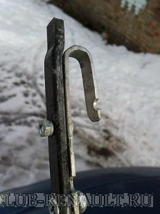

На фото- на самодельном крючке видно две половинки отверстия: никакой конструктивной нагрузки оно не несет: просто в заготовке было отверстия, которые не удалось обойти…
С установленным зимним дворником.
В планах- потеплеет- покрасить всю конструкцию в черный цвет…
ИТОГ: теперь я не ограничен в выборе дворников. Могу ставить любые, на порядок дешевле и по сезону дворники. А в случае необходимости, в течении 10 мин. установить «родные» дворники.

на каждом поводке необходимо открутить по 2 винта( М3 +М4), снять самодельный крючок- установить "родные" дворники.
Думаю, даже человек без подготовки потратит на это минуты 3, имея отвертку и плоскогубцы( или гаечный ключ)

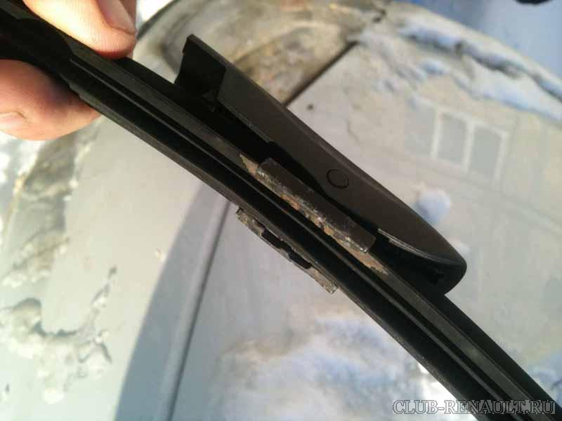

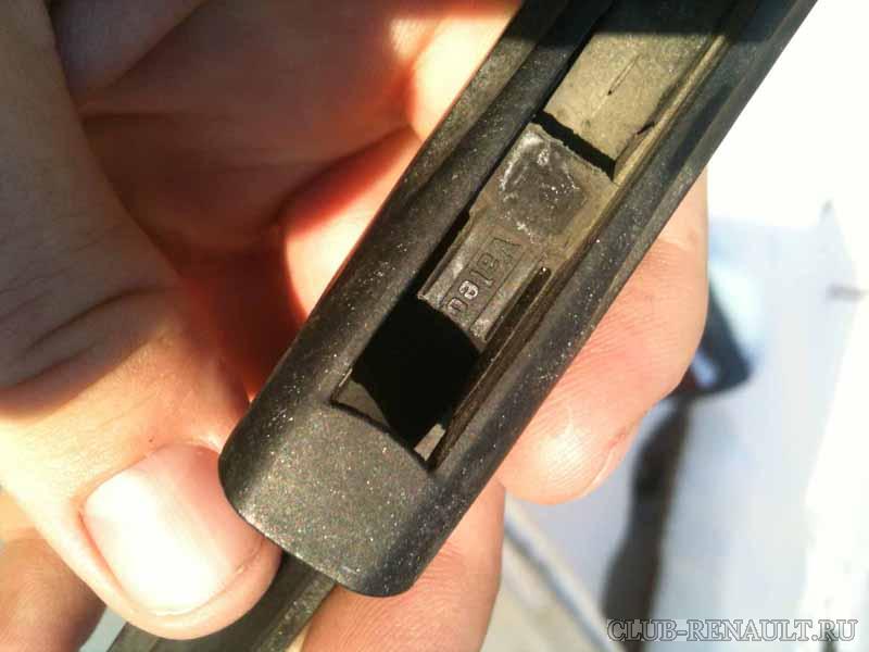

еще один вариант бесплатного решения проблемы на наших дворниках---можно выбить штырек (он железный) и перевернуть щетку другой стороной! проверено еще на мегане, скрип исчезает и трут как новые
скрип исчезает
Я новые у дилера купил, скрепят как заразы.... Перевернуть что ли.... :)
Ничего не перепутал? Где там штырёк и что там можно перевернуть? Ты может про другое крепление?
Про этот штырек, на первом фото.

Я штырек выбивал, когда крепеж треснул, дело 5-ти минут.

Я ничего не переворачивал, у меня вот этот пластмассовый крепеж на морозе треснул при снятии дворника, я его и менял.... А как это можно так весь крепеж снять? Думаю щтырек выбить легче. А перевернуть, думаю, можно сам дворник (о чем писал renoha )
Снять очень легко, как я выше уже писал, надо плоскогубцами сжать немного металлические планки на резинке и снять этот крепёж.
Между сообщениями прошло 20 минут. За это время я нашёл дворники, нашёл плоскогубцы, нашёл фотик , поменял четыре раза батарейки пытаясь найти те которых хватит на вспышку, сделал фотку , залил её в комп и потом на фотофайл, написал сообщение. Вот и считай сколько надо на снять этот крепёж. К тому же выбивать надо чем и на чём, а так только плоскогубцы и две руки :victory:
еще раз-выбиваешь штырь (20сек), переворачиваешь щетку на 180 градусов (1 сек) забиваешь обратно штырь (7сек). ВСЕ. Зачем разгибать крепление, если можно сделать таким образом?
