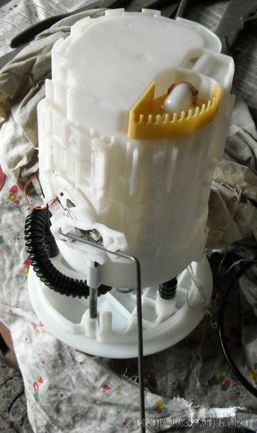

У меня нет сеточки. Специально разбирал в профилактических целях, что бы почистить бак и сеточку на входе, но сеточки не оказалось и бак был на удивление чист.
Не очень удачное фото, но и на нем видно.
Изменено пользователем Vacheslav
удачное фото,
а что это??похоже на газелевский или автовазовский бензонасос в баке ,и где должна быть тогда сетка??
есть обязательно.
значит у дизеля там просто сетка забора топлива??
под сидухами ..ам как вскрыть бесболезненно пол под задними сидушками ?
Это реношный "бензонасос", как вы выразились. Но на самом деле это кусок пластмассы, с датчиком топлива и двумя трубками вход и выход. Повторюсь нет там ни каких сеточек и чистить не чего. Но это на 1,5, а на 1,9 может и быть, вам надо спрашивать, кто чистил на 1,9. Снимается он просто на форуме уже описано. Изменено пользователем Vacheslav
