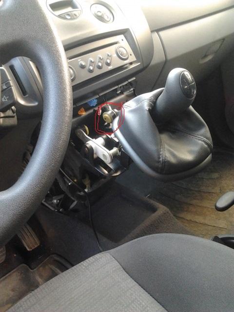

С недавних пор нарисовалась проблема с включением задней передачи.
Включается только при сильном и резком толкании рычага влево. Если не сильно, то рычаг потом вверх не идет. Так же слышны щелчки в кулисе.
в принципе - я уже посмотрел и понял в чем дело.
Нужно что бы кото посмотрел у себя как ведет себя одна деталь.
нужно снять облицовеку с кнопками которая. просто по углам потдеть руками и тянуть вверх. снимаетя легко.
в механизме кулисы слева будет белая пластиковая деталь в которую сбоку от ручки входит шток и там ещё пружинка надета.
Когда включаеш заднюю передачу, то этот шток тянет пластиковую деталь вниз и получается, что пластик в том месте где вставлен шток расслаивается на две части. и издает слышымые щелчки о которых писал выше. так же нашёл два маленьких кусочка пластмассы.
Дело ещё в том ,что шток в состоянии нетрали входит в пласик горизонтально, а когда уже опускает эту деталь вниз, то получается в отверстии под углом и как бы наполовину выходит из него. в этот момент пластиковая дель и начинает в этом месте расслаиваться на две половины.
Посмотрите кто може у себя как ведет себя белая пластиковая деталь при включении задней передачи.
Сдается мне, что не должна она расслаиватся, а должна оставаться цельной.
Заранее спасибо.

для наглядности нашёл фото. белая пластмаса, та что на переднем плане. ось на которой она вращается входит в черный пластик корпуса кулисы, а та, что на переднем плане опускается вниз и пластик расходится на две части. там если видите в белом пластике ещё метал вплавлен. вот плачтик по нему и расходится на две половины при воздействие кончика штока когда опускается вниз.
наверное эту деталь от кулисы не купить. может кто посмотреть одним целым идет или можно отдельно её купить?
Изменено пользователем BASHMIK
Эта деталь должна быть целой. Это защита "штыря" рукоятки переключения от износа. Уменя она отвалилась совсем, теперь при включении 1,2 и R передач "штырь" вообще выходит из зацепления, передачи не включаются, приходится второй рукой нажимать на кулису... Теперь думаю, как выйти из положения.

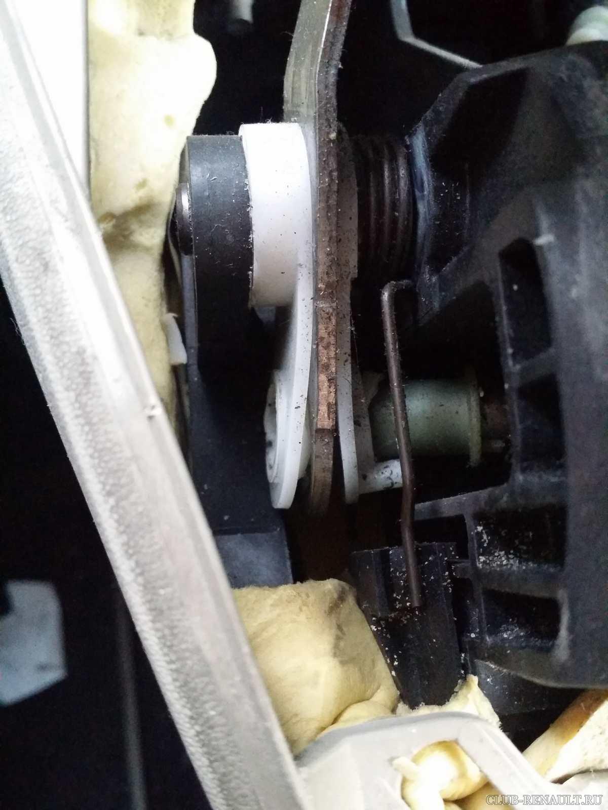

Использовал этот вариант. 2 пластинки второпласта по 3мм, 2 винта с гаечками на 4мм, китайский клей.
1. Затер нождачкой второплост, обезжирил и склеил между собой, обрезал по размеру чуть больше железной пластины(для большего сопротивления расслаиванию после засверливания), просверлил отверстие диаметром=штырю.
2. Одел конструкцию на штырь и приклеил к железной пластине.
3. Просверлил по разным сторонам штыря 2 отверстия и стянул все это винтами на 4мм. Все...

Да. Пластик срезал. Отверстия просверлил в металлической пластине по разные стороны от штыря.

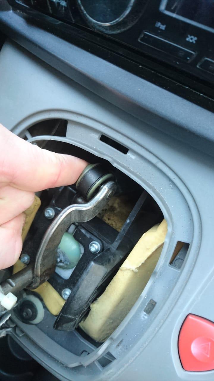

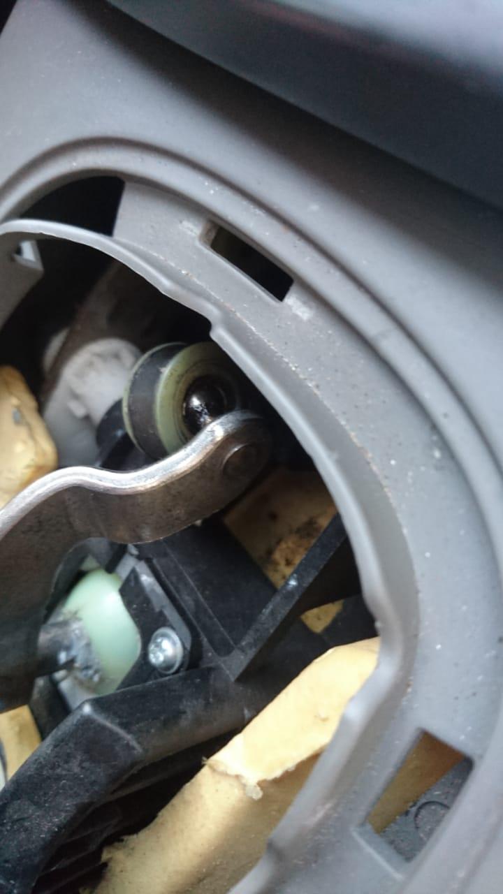

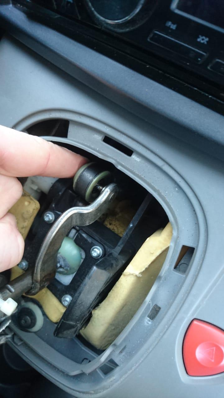

Добрый день, форумчане
Приключилась такая же беда, как у ТС, задняя включается очень туго и с хрустом в кулисе.
Сняв кожух, увидел расслоение пластиковой детали...
А возможно ли заказать отдельно эту деталь, или целиком шток?
Не хочется колхозить, но в Клипе ничего не нашел
Cortez,
Покупка кулисы б.у. избавит вас от этой напасти.

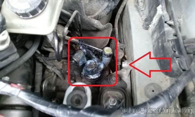

РеБЯТ,всем привет!Может кто знает гдеи как поменять подшипник что на первоем фото в начале форума ?КРУГЛЫЙ .Он у меня разболтался и не фиксируются 1 3 5 передачи.Приходится при езде их искать.А как только этот подшипник прижму на место,сразу все работает.
Вот этот коварный подшипник.Ни где не могу найти про него информацию.Да и те кто занимается ремонтом тоже найти не смогли.Спасибо
Или это целиком трос идет?Заколхозить как то можно?
Это наконечник троса, отделить его от троса не получится. Ленточными хомутами крест-накрест притяни и всё.

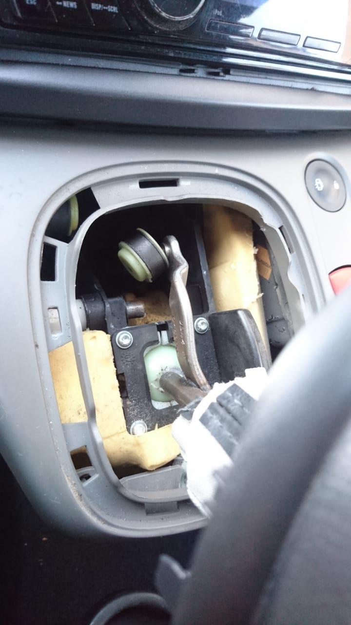

Коллеги, Добрый день!!! Хочу поведать о проблеме и её решении.
Всё началось со звонка зятя, у него Сценик 2 2008года 1,5дизель 6МКПП, ехал по трассе и в один момент при переключении с 4й на 5ю двигатель задирал обороты как при переключении на 3ю. Начали гуглить и читать форумы, таких симптомов не нашлось. И я полез сам разбираться)))
Первое- обнаружилась лопнутая пластмасса втулки(как в проблеме с задней передачей) её стянул стяжками, результата ноль( с задней передачей проблем не было.
Второе- т.к. ковырялся в одиночку, увидеть что там со штоком под капотом увидеть не мог, а рычаг КПП не фиксировался в положении 5-6ой передачи, пришлось поставить телефон на запись видео под капотом и бежать "дергать ручку". Просмотрев видео понял что шток не двигается в сторону салона(выбор 5й и 6й), а в сторону бампера двигается(задний ход). Снял аккумулятор и площадку определил, что ограничитель тросика вылетел из крепления на коробке. Установил на место и вуаля!!! Всё заработало))) причем ушли всё люфты рычага КПП)))
Надеюсь поможет кому-то данный опыт.
Для меня осталось загадкой каким образом тросс слетел с крепления.:blink:
