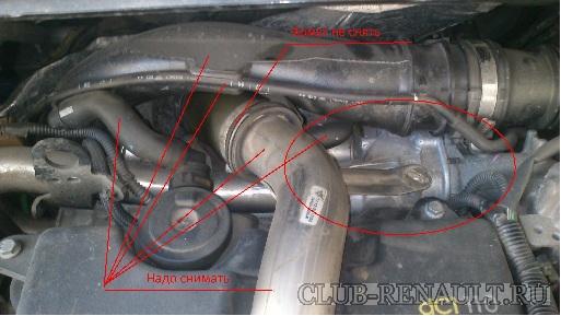

Неваляшка Опубликовано 21 Октября 2013 Опубликовано 21 Октября 2013 у меня выглядит так, кто поможет? Цитата Поделиться этим сообщением Ссылка на сообщение Ссылка на комментарий Поделиться на других сайтах Прочее
serg8001 Опубликовано 21 Октября 2013 Опубликовано 21 Октября 2013 у меня выглядит так, кто поможет? так у тебя же 836 мотор 110 л.с Цитата Поделиться этим сообщением Ссылка на сообщение Ссылка на комментарий Поделиться на других сайтах Прочее
serg8001 Опубликовано 21 Октября 2013 Опубликовано 21 Октября 2013 Надо пережимать патрубки струбцинами, чтобы без слива? Нет, не надо. Максимум что выльется это 50-70 гр. антифриза Цитата Поделиться этим сообщением Ссылка на сообщение Ссылка на комментарий Поделиться на других сайтах Прочее

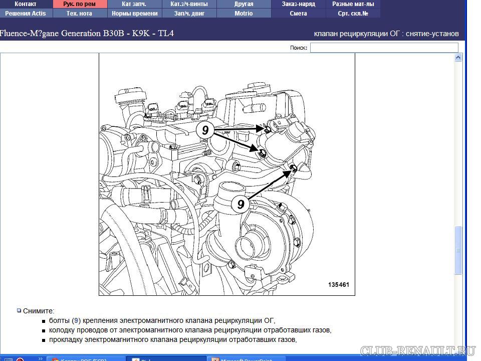

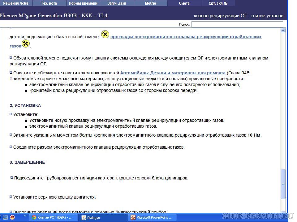

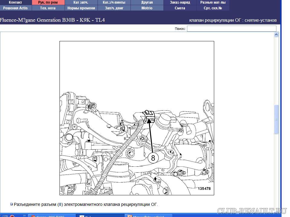

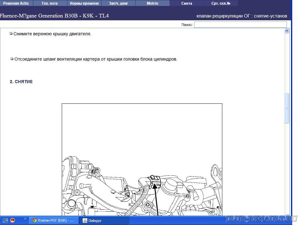

serg8001 Опубликовано 21 Октября 2013 Опубликовано 21 Октября 2013 (изменено) так у тебя же 836 мотор 110 л.с Ну примерно так: Снимаешь правое колесо, лезешь под машину, отворачиваешь 2 болта впускного патрубка турбины, сверху снимаешь оперение, отцепляешь воздушный патрубок от воздушного фильтра, сам патрубок держит еще гайка М6 на шпильке клапана РОГ, снимаешь патрубок, отсоединяешь фишку клапана,снимаешь верхний шланг клапана(если чуток антифриза прольется не страшно), отворачиваешь 3 болта М6 крепления клапана, вытаскиваешь его и отсоединяешь задний водяной шланг. Собираешь в обратной последовательности. Если много сажи желательно(но не обязательно, если не заклинивший) потом провести адаптацию Клипом. Изменено 21 Октября 2013 пользователем serg8001 Цитата Поделиться этим сообщением Ссылка на сообщение Ссылка на комментарий Поделиться на других сайтах Прочее
Неваляшка Опубликовано 21 Октября 2013 Опубликовано 21 Октября 2013 serg8001, спасибо! Цитата Поделиться этим сообщением Ссылка на сообщение Ссылка на комментарий Поделиться на других сайтах Прочее
Неваляшка Опубликовано 21 Октября 2013 Опубликовано 21 Октября 2013 Ну примерно так: Снимаешь правое колесо, лезешь под машину, отворачиваешь 2 болта впускного патрубка турбины, сверху снимаешь оперение, отцепляешь воздушный патрубок от воздушного фильтра, сам патрубок держит еще гайка М6 на шпильке клапана РОГ, снимаешь патрубок, отсоединяешь фишку клапана,снимаешь верхний шланг клапана(если чуток антифриза прольется не страшно), отворачиваешь 3 гайки М6 крепления клапана, вытаскиваешь его и отсоъдиняешь задний водяной шланг. Собираешь в обратной последовательности. Если много сажи желательно(но не обязательно, если не заклинивший) потом провести адаптацию Клипом. Где можно почистить EGR на Grand Scenic III (k9k 836 / 110 л.с) в Питере? Сколько стоит? Цитата Поделиться этим сообщением Ссылка на сообщение Ссылка на комментарий Поделиться на других сайтах Прочее

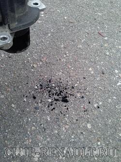

koma15 Опубликовано 29 Марта 2014 Опубликовано 29 Марта 2014 Рубяты, перечитал кучу форумов, конеретного ничего не нашел. Авто с определенного момента перестало ехать и коптило как паровоз. Почистил EGR (правда забыл поставить фишку), тяга появилась. Подключяю фишку - дергается при разгоне. Мож кто сталкивался...? ...И после нескольких поездок со снятой фишкой Чек эмиссион выскочил. Цитата Поделиться этим сообщением Ссылка на сообщение Ссылка на комментарий Поделиться на других сайтах Прочее
vastas Опубликовано 30 Марта 2014 Опубликовано 30 Марта 2014 Рубяты, перечитал кучу форумов, конеретного ничего не нашел. Авто с определенного момента перестало ехать и коптило как паровоз. Почистил EGR (правда забыл поставить фишку), тяга появилась. Подключяю фишку - дергается при разгоне. Мож кто сталкивался...? ...И после нескольких поездок со снятой фишкой Чек эмиссион выскочил. Адаптацию клапана EGR надо провести через Clip Цитата Поделиться этим сообщением Ссылка на сообщение Ссылка на комментарий Поделиться на других сайтах Прочее

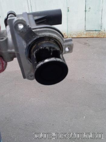

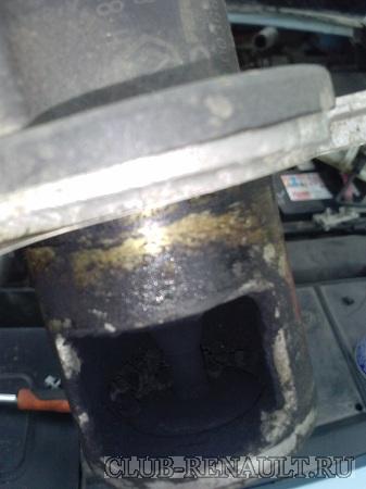

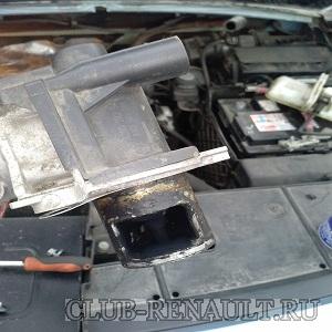

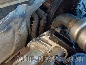

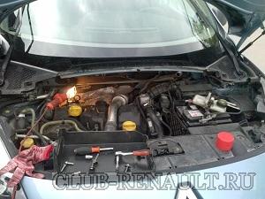

Vasian Опубликовано 6 Июля 2014 Опубликовано 6 Июля 2014 Решил сегодня разобрать клапан и почистить, в целом грязи не было, но раз разобрал то надо чистить! Открутил три болта, чуть тронул рукой он легко сдвинулся! Не надо не чем бить его как показано на видео выше! Цитата Поделиться этим сообщением Ссылка на сообщение Ссылка на комментарий Поделиться на других сайтах Прочее

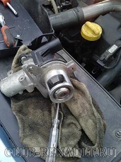

Vasian Опубликовано 6 Июля 2014 Опубликовано 6 Июля 2014 Чистил простым средством для карбюратора! Цитата Поделиться этим сообщением Ссылка на сообщение Ссылка на комментарий Поделиться на других сайтах Прочее

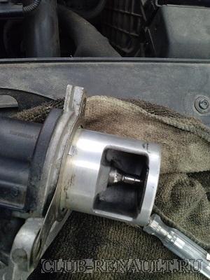

Vasian Опубликовано 6 Июля 2014 Опубликовано 6 Июля 2014 Вот результат! Патрубок с турбины не снимал, он не мешает! Цитата Поделиться этим сообщением Ссылка на сообщение Ссылка на комментарий Поделиться на других сайтах Прочее
Vasian Опубликовано 6 Июля 2014 Опубликовано 6 Июля 2014 на 20 мин всей работы! Цитата Поделиться этим сообщением Ссылка на сообщение Ссылка на комментарий Поделиться на других сайтах Прочее

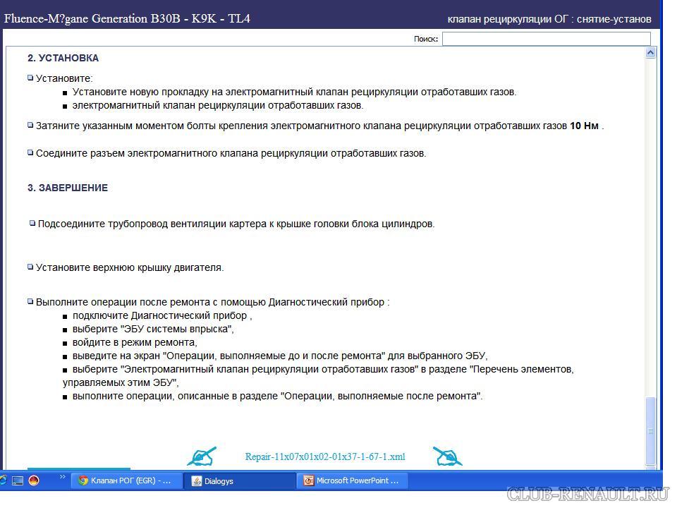

Андрей 39 Опубликовано 16 Октября 2014 Опубликовано 16 Октября 2014 Адаптацию клапана EGR надо провести через Clip не могу сообразить как это сделать в новом интерфейсе (143) ( извините за мою тупость, ткните носом, если не сложно! "Специалист" в сервисе тоже не знает ( вот это нашел: * * * Порядок действий после замены клапана СРОГ: – выберите меню "УДАЛЕНИЕ", – подайте команду удаления RZ002 "Параметры адаптивной коррекции рециркуляции ОГ", – выключите "зажигание", – подождите 30 секунд (фаза самопитания ЭБУ), – запустите двигатель автомобиля для регистрации регулировки клапана рециркуляции ОГ, – Выведите на экран параметры PR400 "Смещение регулировки нового клапана рециркуляции ОГ" и PR129 "Последнее смещение регулировки клапана рециркуляции ОГ", – если повторная инициализация была выполнена, то 0,6 В < PR400 = PR129 < 1,9 В. * * * Но перед "удалением" куда? тыкаю "СИСТЕМА ВПРЫСКА" на главном экране, получаю список ошибок. потом слева третью иконку сверху (со значком %), получсаю список параметров а потом - гаечный ключик сверху второй справа, а там удаление? Цитата Поделиться этим сообщением Ссылка на сообщение Ссылка на комментарий Поделиться на других сайтах Прочее
serg8001 Опубликовано 16 Октября 2014 Опубликовано 16 Октября 2014 В ремонтном режиме там где удаление рядом кнопка повторная инициалиция Цитата Поделиться этим сообщением Ссылка на сообщение Ссылка на комментарий Поделиться на других сайтах Прочее
