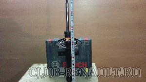

Начну сам с того, что имею. Стойка e4751. Не получается выкинуть больший размер, такчто пока приостановлюсь :wall:

Попробую так
http://s017.radikal.ru/i419/1311/9c/f64cda03af0a.jpg
Немного не то, чего ожидал.Вот так хочу http://www.club-renault.ru/forum/index.php...t&p=1299959
Изменено пользователем PTICIN
Попробую так
Ну вот. Это же замечательно. Правда явно не хватает описания фотографии (что за пружина, производитель), но в целом всё понятно. :icecream:

Над этим еще поработаю.Прикупил почти всю подвеску :victory:
Е4751
Lesjöfors 4072964 пружина передняя, как заявлено усиленая, но пруток тоньше на 1 мм. чем у оригинала, а высота одинаковая, несмотря на то что родной пружине уже пять лет :hmmm:

Результат. Менялись пружины, опора полностью и стойки(на аналогичные)
Так было
Так стало. Но я думаю что просядет и машинку перегонял, а пол под наклоном. Займусь задницей, перефоткаю.

Вчера все таки добрался до задней подвески, время было позднее и хотел заменить только сайлентблоки балки задней, но как-то перекинулось все разом.
Вытащив задние пружины, был немного в шоке, хотя и был морально подготовлен к таким результатам. Тема про эти пружины, где-то была на фопуме, и челрвек вроде их сдал, так как не опровдали его ожиданий.
Сравнение оригинальных пружин с куплеными LESJOFORS 4272944
Фото машины нет, так как не расщитывпл на эту работу. Но скажу:Результатом очень доволен и по поведению машины и по высоте самое то, даже поднимая одну из сторон, просидание другой сороны минимально.
Покупал E1332, амортизаторы по высоте, окозались одинаковы, будем ждать, когда прийдут брату Е1362 чтоб сравнить.
