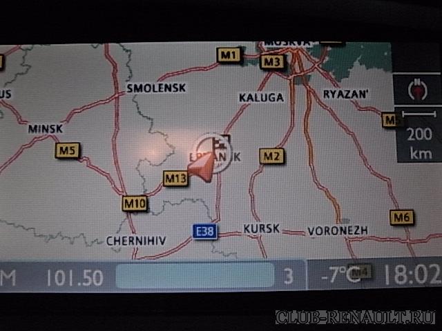

Детализация и актуальность карт хорошая. В Нижнем Новгороде, например, прорисован новый метромост. Вот фото экранов:

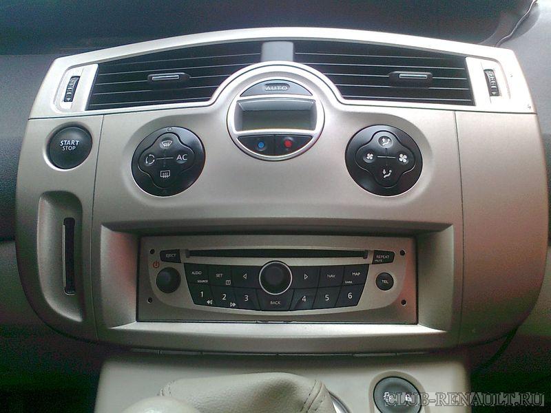

Алеkсандр, насколько я знаю, на Л3 на ставили CNI2. Какая у Вас магнитола? Выложите фото.
дурацкий вопрос, конечно (предвижу "жирное" "неееет"): а эти карты для CB CD можно как-нить адаптировать? =))
На Лагуну3 же "встал". На ней, вроде, тоже CB CD (либо CNC)

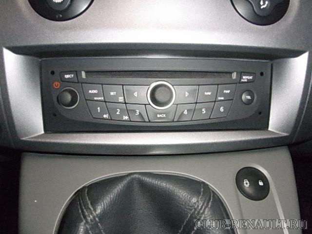

фото можете выложить? экран и магнитолу
да, жду с нетерпением ))
Поставил на CB CD все работает.
Уважительная просьба: чтоб никого с толку не сбивать выложи фото магнитолы и фото карты!

Фото магнитолы.

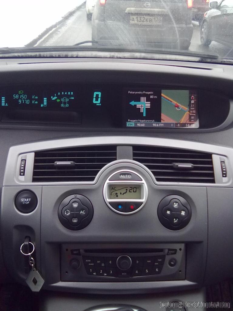

Сегодня сделал всю туже процедуру и о счастье!
Она появилась(долгожданная карта!)!!!
Питер!(в приближении довольно подробно видно улицы!)

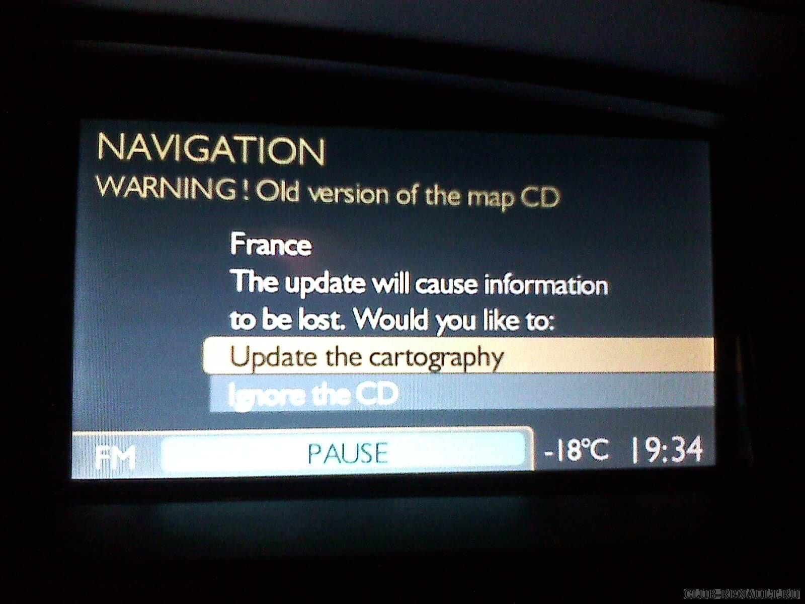

вот такая штука вылезла после вставки диска original, update?
