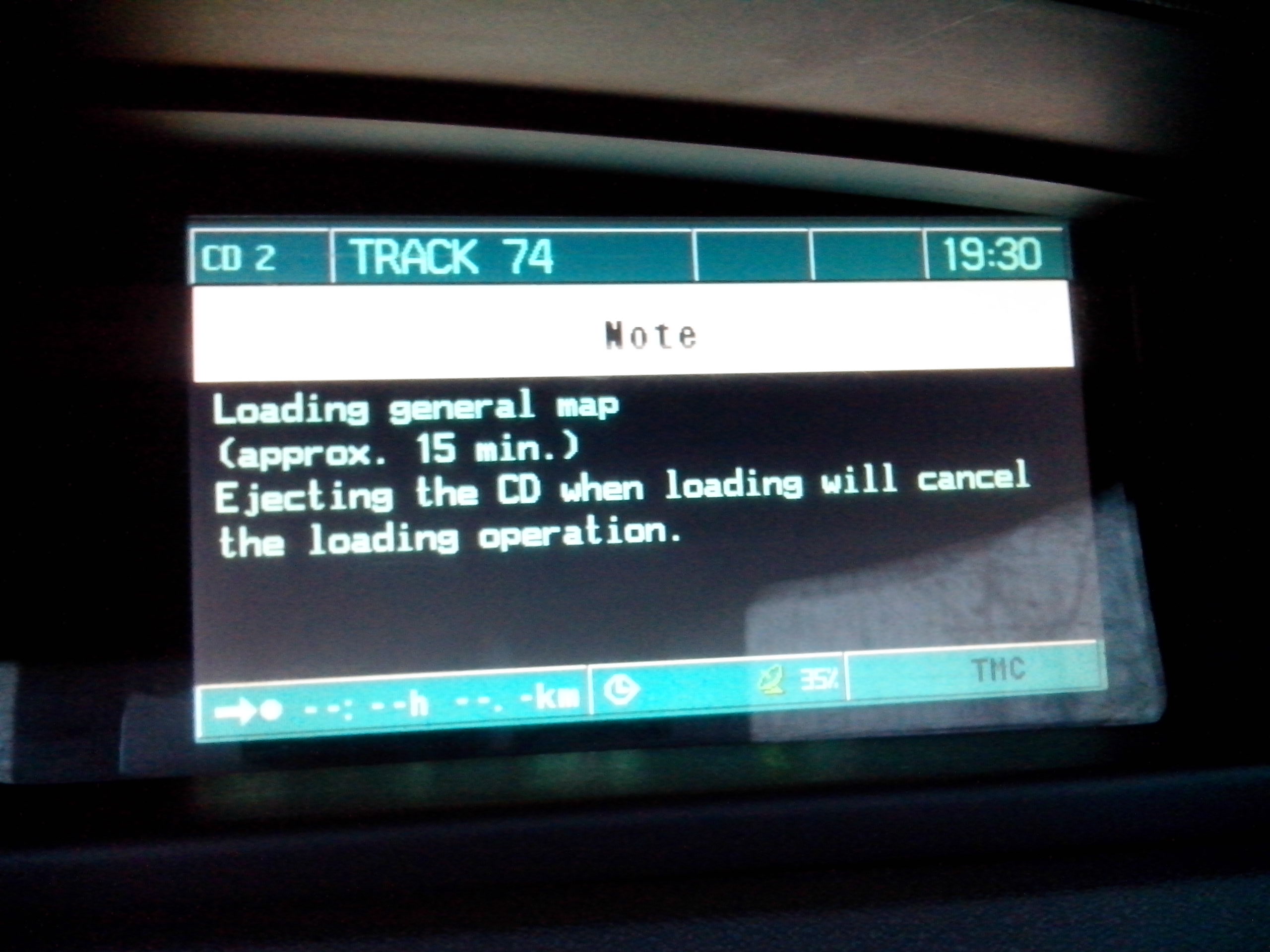

Сейчас без диска пишет "System must load the general map. Please Insert the "map" CD". С диском "Loading map..."
Наверное имеет смысл повторить Europe_CD, или ещё как-то откатить к началу и повторить? Подскажите плз, какие мои действия и что он должен мне написать, чтобы я понимал что всё идёт правильно.
- загрузить навигатор с диска _europe
- поменять диск на _Russia.
других вариантов нет. Оба диска в архиве.
а в какой момент менять диск? как я пойму, что загрузилось, а не зависло?
ну там же показывает процент загрузки от 0 до 100.
у меня, насколько помню, с полчаса загружалось.

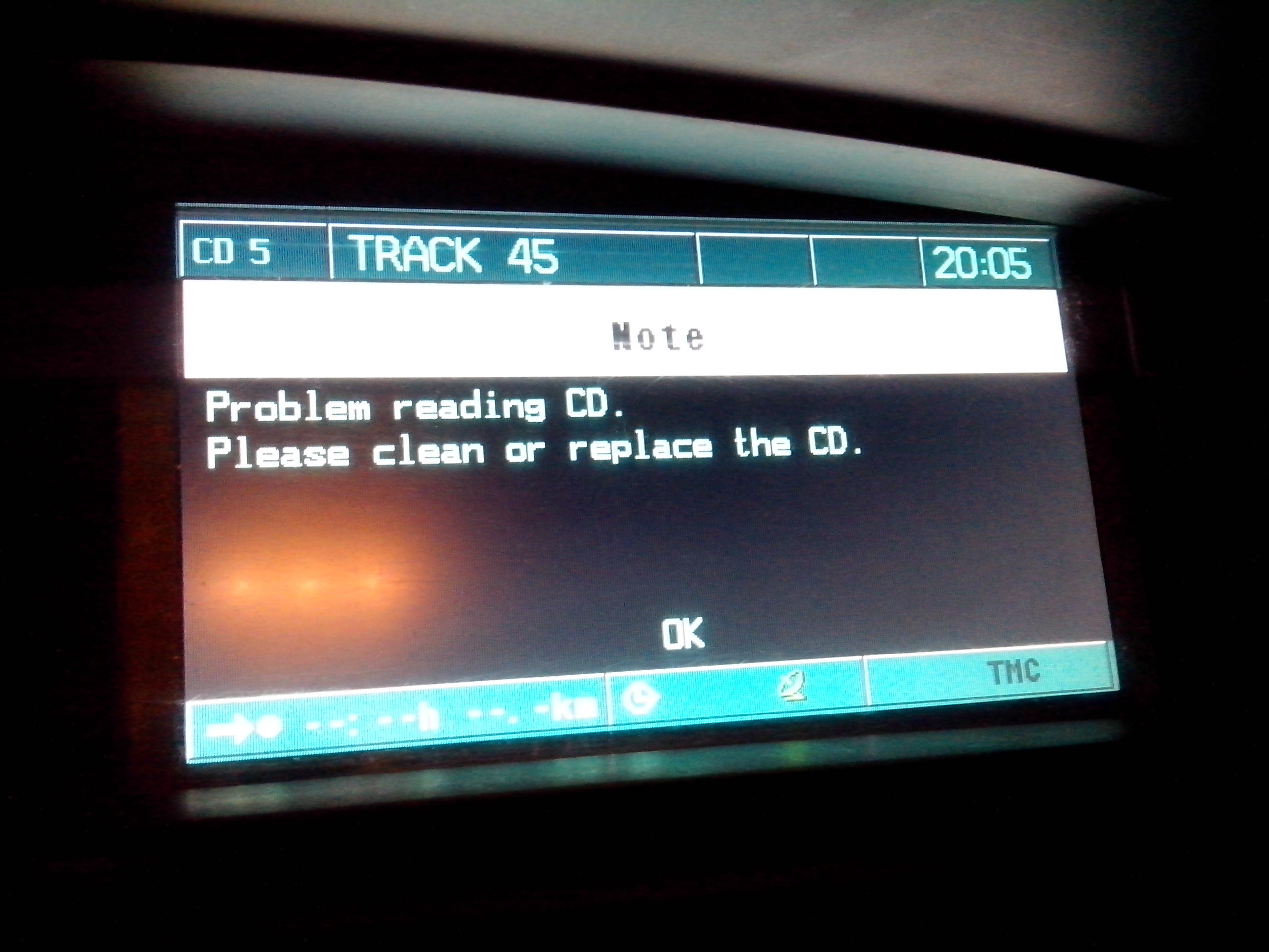

Снимал, разбирал магнитолу. Чистил кисточкой линзу. Смазал механизмы.
всё равно не читает Europe CD(((
Может на ней есть какая-нибудь кнопка RESET? Такая, чтоб всё с нуля?
Ещё: в этот раз я записывал прогой CloneCD на болванку Verbatim на 6х. Может посоветуете в этой цепочке что-то поменять?
Запишите аудио-диск до упора. Проверьте на всех треках, она вообще читает ли диски
Ну раз аудио-диски не все читает, значит  не все в порядке с линзой. У меня тоже через раз читает. Выну диск, потру об штаны и снова работает.
диски записываете из одной коробки?
сейчас диски идут говенного качества, у меня в прошлый раз вербатим писаться и читаться тоже не хотели, хотя в былые времена считались нормальным продуктом. Попробуйте купить диск другой фирмы.
Аудио диски писал - читает до упора, но не все. Verbatim действительно плоховат.

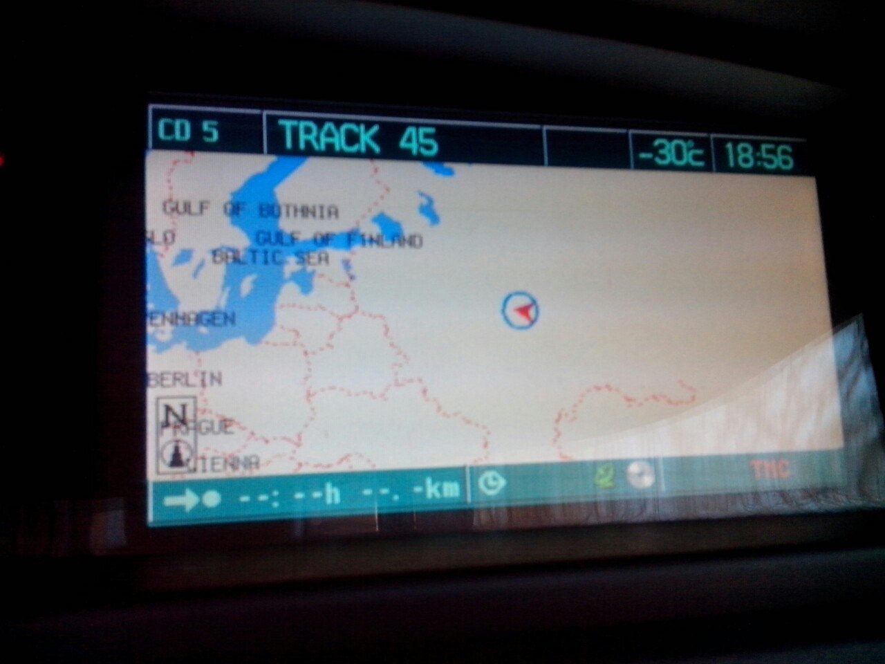

Удалось загрузить Europe. На такую же болванку той же скоростью записал Russia. Вставил после того, как появилась карта. Но ничего не происходит? покрутились часики и всё. Теперь так езжу. ((
Может, Europe после загрузки должен был запросить другой диск, и я рано поменял?
Если на Российский не ругнулся, то нормально прочитал. Европейский можно больше не трогать.
А если масштаб увеличить, в смысле 100 метров поставить ?
Пробуйте другие Российские, у вас же их много
Хорошо, попробую разные диски и масштаб. Отпишусь.
Теперь хотя бы понятно с первым диском.
Спасибо.
Ура!
проблема решена!  достаточно было прибавить масштаб. :LaieA_032:
