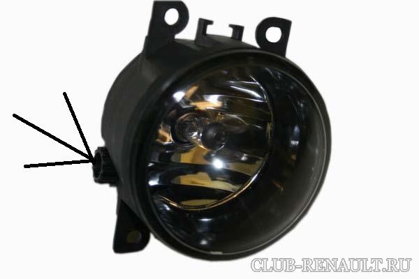

Отполировать доброе дело, ПТФ не регулируется.
частое заблуждение о том, что ПТФ не регулируются, на всех противотуманках (если это не "китай" паленый) есть винт регулировки он смещает отражатель по вертикальной оси, по горизонтали ПТФ не регулируются
на картинке винт регулировки показан стрелкой
Не знал. Думаю там один раз с завода отрегулировали и...... до следующего ДТП.
Александр Киш, полностью согласен, зачем туда лезть, если на заводе уже всё придумали и рассчитали!
Я всегда регулировал птф так, чтоб они не светили выше нижней линии "галочки" ближнего света а противотуманки приходилось менять раза два-лопнувшие стекла при попадании воды
