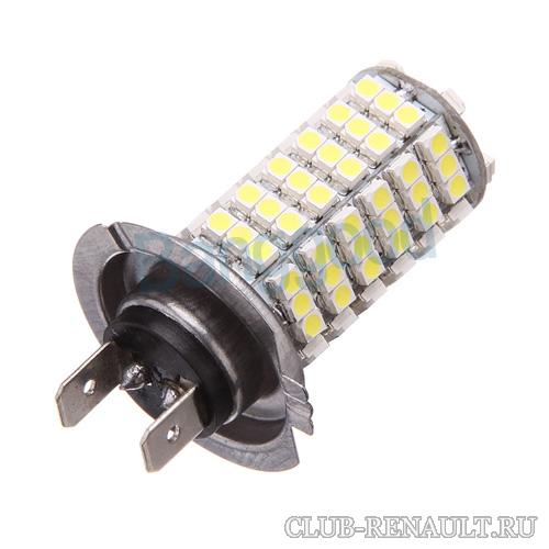

Светодиодные лампы H7, эффективны или так себе?
Кто нибудь пробовал это? Очень интересны отзывы...
Освещают ли? Не будут ли на стандартной оптике слепить встречных, и т.д....

Неэффективны.

На mysku, drive2 и других сайтах было немало обзоров.
Не сравняются с хорошими галогенками. Там дешёвые светодиоды (и потому их много), оптика авто не рассчитана на такое - множество точечных источников света, они не будут находиться в фокусе, и т. д.

вообще ниочем лампы

Это вообще не лампа...

Существует сайт "четыре ламы" (если вспомню напишу точно), так вот они предлагают светодиодные лампы с мощностью 50 и 70 Ватт. Думаю с такой мощностью, они справятся с освещением дороги.
Себе установил с мощностью 5 Ватт в противотуманки и подключился к прикуривателю используя как ДХО, как ПТФ теперь нет. Туман у нас бывает ~3 дня в году, следовательно, обойдусь без ПТФ.

Какой смысл обсуждать эту "лампу", драйвера нет соответственно ток гуляет, деградация диодов , мерцание и прочие прелести. Одним словом *censored*!!!

Не гуляет не только ток и напряжение, для этого существуют стабилизаторы напряжения. Потом, что я говорю имеет стабилизатор напряжения, у меня 6 месяцев работает без проблем. Хорошая вещь имеет цену.
Не понял, что хотел сказать сим спичем, но лампы, подобной приведённой на фото, драйвера тока не имеют. Как и многие другие, как и светодиодные ленты - там просто 5050 диоды, и токоограничивающие резисторы.
Как правильно выше сказали: и деградируют, и яркость меняют.
Хватит уже колхозить! Достали уже с вашим кустарным светом слепить!
