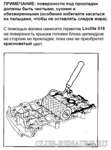

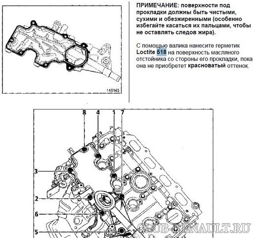

Производитель рекомендует акриловый АНАЭРОБНЫЙ (то есть твердеющий без доступа воздуха) герметик Loctite 518.
Renault рекомендует Loctite 518 как анаэробный герметик прокладок для помпы и в некоторых мануалах для корпуса сальника (тот, что под помпой).
Для поддона рекомендует силиконовый герметик Rhodorseal 5661 (см. файл).

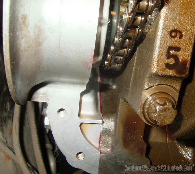

Вчера в 1 ночи закончил (надеюсь) историю с поддоном и сальником на Лагуне (см. грязные фото шестью постами выше). Еще правда не испытал, так как ГРМ не доделан.
Подрамник на Лагуне не мешает абсолютно. Можно похоже и коробку скинуть еще.
Использовал Loctite 518 для помпы и корпуса сальника коленвала. Корпус сальника обильно намазал, а потом пальцем изнутри остатки вытер. Поддон-то снят! Кстати внутрь выдавилось очень немного (см. фото). Гораздо меньше, чем было до меня.
На поддон герметик точечно нужен только на стыки блока и сальника. И с другой стороны так же. Резиновую прокладку купил новую ~1000р.
Ввиду отсутствия Rhodorseal 5661 использовал Done Deal DD6737 (-70...+345 RTV Gray Silicone Gasket Maker).

Вот цитата из файла MR_Mot_Руководство по ремонту двигателей K4M.pdf:

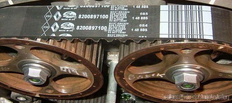

Вчера поставил ремень Gates (см. фото) из оригинального набора. А на нем нет стрелок.
Как правильно ставить - не понятно.
Или это без разницы? Тогда зачем на других ремнях стрелки.
Может кто знает?
Уважаемые коллеги,
подскажите, кто знает, по ремню ГРМ.
Без разницы. :don-t_mention: А со стрелками, это от фирмы изготовителя (конструкция самого ремня), его рекомендации.
Ремень всегда ставится так ,чтобы , надписи были повернуты к тебе и хорошо читались.Как тексты в книгах.

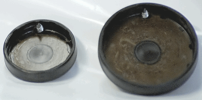

При недавней замене ГРМ на Лагуне выковырял заглушки распредвалов, проткнув их по центру.
При текущей замене ГРМ на Мегане задушила жаба. Все-таки 500р.-то не лишние.
Решил пойти по проторенному пути извлечения сальников.
1. Просверлил отверстие ~2мм у края заглушки (и выковыривать легче, и распредвал не задевает).
2. Закрутил саморез с большой шляпкой.
3. Пользуясь загнутыми острогубцами, как рычагом, без труда извлек обе без дополнительной деформации.
При установке:
- либо укоротив саморезы загоню под шляпку герметик
- либо вставлю болтик шляпкой внутрь, а снаружи гайку с шайбой на герметик (многоразово получится, однако)
- либо аллюминиевую заклепку расклепаю.
А если потечет, ну тогда уж воткну новые. Это не трудно.
