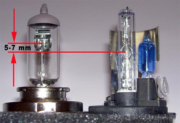

Собсна вопрос в том, если я установлю ксенон, то граница с галками должна сохранится, верно? Тогда и необходимость линзы отпадает. Пните, если не прав
Нет!!!
для ксенона нужны специальные фары/оптика, чтобы правильно сфокусировать свет от ксеноновой лампы, в которой светится ВСЁ пространство(объём) в колбе.
В обычных галогенках светиться только спираль(маленькая нить), посему родная оптика заточена именно на практически точечное расположение источника света. Если просто поменять в такой фаре лампу на ксеноновую, то паразитная засветка будет слепить встречных.
Паразитная засветка:

Нет!!!
Сухая теория http://brestauto.com/lightarticle.htm
Большое спасибо! Очень наглядно, вопросов больше не имею, ровно как и мыслей о постановке ксенона без линзы!!!
