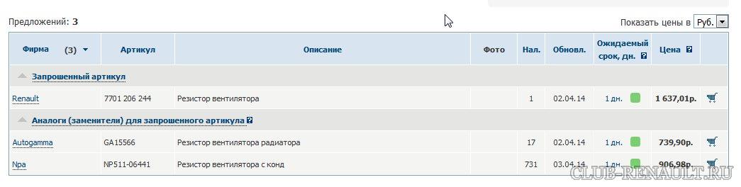

в экзисте менеджер посоветовал 8200 561 449, хотя я спрашивал датчик включения вентилятора радиатора.
Судя по тому же экзисту - это датчик температуры жижкости,
А есть еще датчик включения. Так что мне нужно ?
Насколько я понимаю датчик температуры - это для мозгов и показометра, а датчик включения - именно включает вентилятор.
Подскажите пожалста номер детали

Вот такой, скорее всего, должен быть:
Точно он!
Да, похоже. Но временно соединил... посмотрим. Отдавать 900 руб как-то...
А я номер с корпуса списывал. Непонятно почему не тот. Хотя по этому номеру в гугле находит и по картинкам как раз он.
В общем еще раз сломается - буду покупать.
Еще раз спасибо за помощь.
пысы: интерсно, а какой у вас уровень скидки в экзисте?
Это я к чему - я сам посмотрел - цены у меня чуть выше. у вас 1637.01, у меня 1649 У меня уровень VIP

Ваш вариант попробовал, как только прочитал. К сожалению, терморезистор и термопредоханитель в полном порядке - дело не в них.
